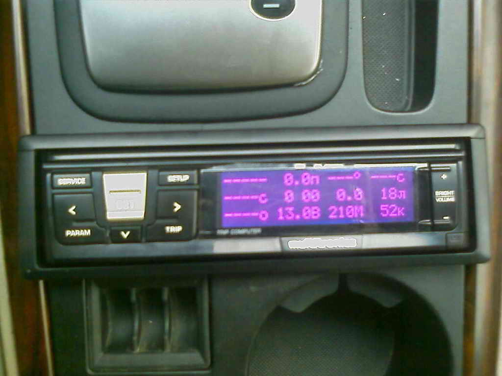

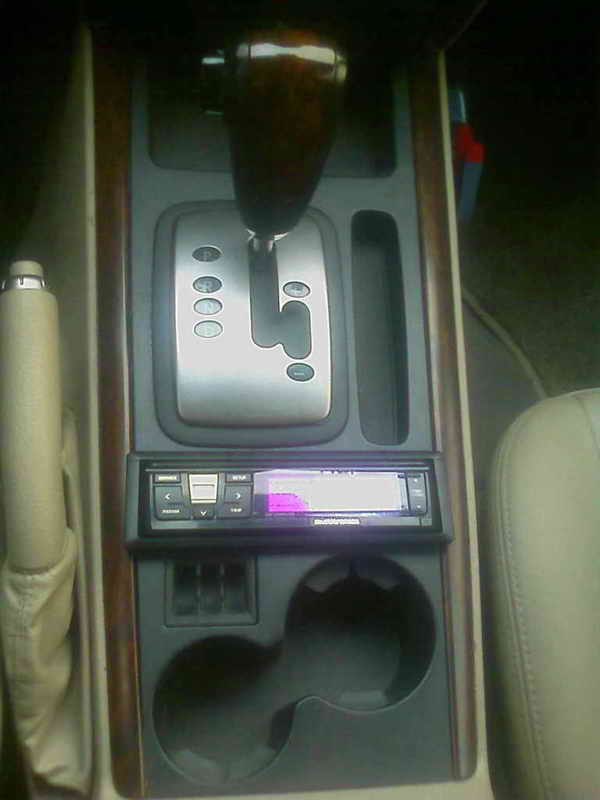

Сообщение Сибиряк » 08 июн 2010, 08:58
Я сам поставил и настроил RI500 только, тоже по протоколу OBD2P тип 2. Только место подобрал другое. :)
Вид 1
Вид 2

Здорово. Залить коко колой не боишься? Здесь вроде RIF обсуждается а у тебя RI. Всё равно здорово.

Нее. :) Да они один в один почти, незначительная там разница кроме ЦЕНЫ.
