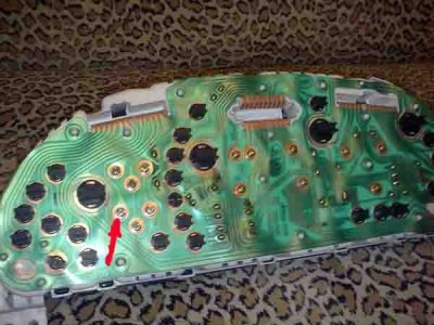

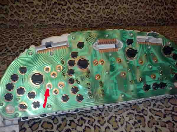

Андрей подскажи куда ты подключал провод к ДУТ ? Тему про ДУТ читал, скрин я скачал от туда, у меня именно такая приборка, так вот, стрелкой отмеченное место сюда подключаем провод?
Cегодня удалось немного разобраться, ввёл корректировку, а то на холостом ходу было около 4,8 л. сделал 1.8л., теперь хочу подключить провод зелёный от мультитроникса к ДУТ.
PS: У меня коррекция составила -63 , чтобы на холодном стало 2,1 а на прогретом 1,8...
