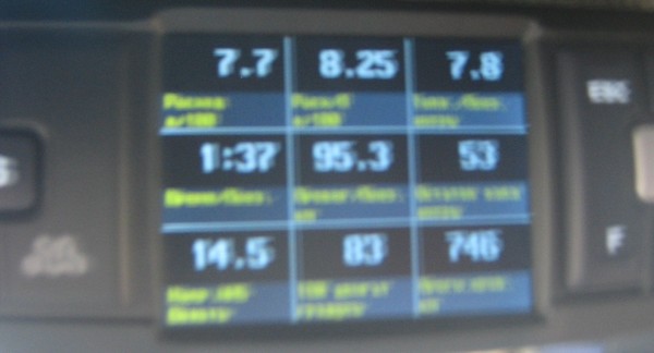

Сообщение Stas32 » 15 апр 2012, 18:30
Прошу прощение за качество фото, пытался сфоткать на скорости 100км/час. Авто на круизе, скорость 100, из пробега 15 км по городу, остальное трасса. Расход мгновенный 7,7. Обычно 7,2, видимо дорога в гору. Полный расход 8,25л/на 100 км.

Re: Расход топлива по БК (Мультитроникс и т.д.)
Сообщение YAN » 15 апр 2012, 18:39
Stas32
Стас! Не в обиду.но не бывает у нас такого расхода.Залей ради эксперимента ровно 10 литров и попробуй проехать на нем 100 км.
Сообщение Stas32 » 15 апр 2012, 18:43
YAN писал(а):Не в обиду.но не бывает у нас такого расхода.Залей ради эксперимента ровно 10 литров и попробуй проехать на нем 100 км.
Без обид. Но я это проделывал уже несколько раз. Извини. Бывает. Я бак оттарировал с 6 раза. И даже не 10 литров, а больше выкатывал от полного. Последняя тарировка(окончательная), показала погрешность на 74 литра 0,5литра. Конечно, при условии, что бак 80 л.
Сообщение BlkDem » 15 апр 2012, 18:43
По ровному асфальту на круизе на 90 кмч - можно.
Сообщение Stas32 » 15 апр 2012, 18:46
И на 100 можно. +100 оборотов. На 90 добивался расхода 8,1 литра.
Сообщение YAN » 15 апр 2012, 18:51
Stas32
Показания Мультитроникса не совпадают с реальным расходом.Сколько у тебя показывает расход на ХХ 1.5-1.8 литров? А фактически жрет 3- 3.5литра.
Сообщение Stas32 » 15 апр 2012, 18:54
Давай не будем путать литр/час и литры/100 км. У меня на холостых 1,7 показания. И жрет так же. За 8 часов примерно 15 литров, но тут еще вебасто помогает.
