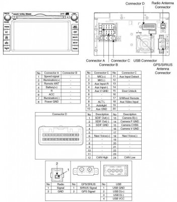

Владею американским sorento 2010.
Решил поменять ГУ. Заказал эту
https://a.aliexpress.com/oopo50kD9При установке обнаружил что у меня усилок. Соответственно вопрос можно как-то преобразовать аналог в цыфру в моём случае ?

			В итоге переделал всю акустику. Благо бесплатно достался 1но канальный усилок. На него кинул саб.
Магнитолу не рекомендую тем у кого штатный усилитель jbl с сабом и магнитола Infinity

			Intensive писал(а):можно как-то преобразовать аналог в цыфру в моём случае ?
Не знаю, актуально ещё или уже нет: китайцы уже давно поставляют преобразователи аналогового линейного выхода в цифру (S/P DIF) для подобных корейских усилков. По-хорошему, при заказе магнитолы достаточно указать необходимость такого преобразователя. В крайнем случае, можно купить его отдельно.
