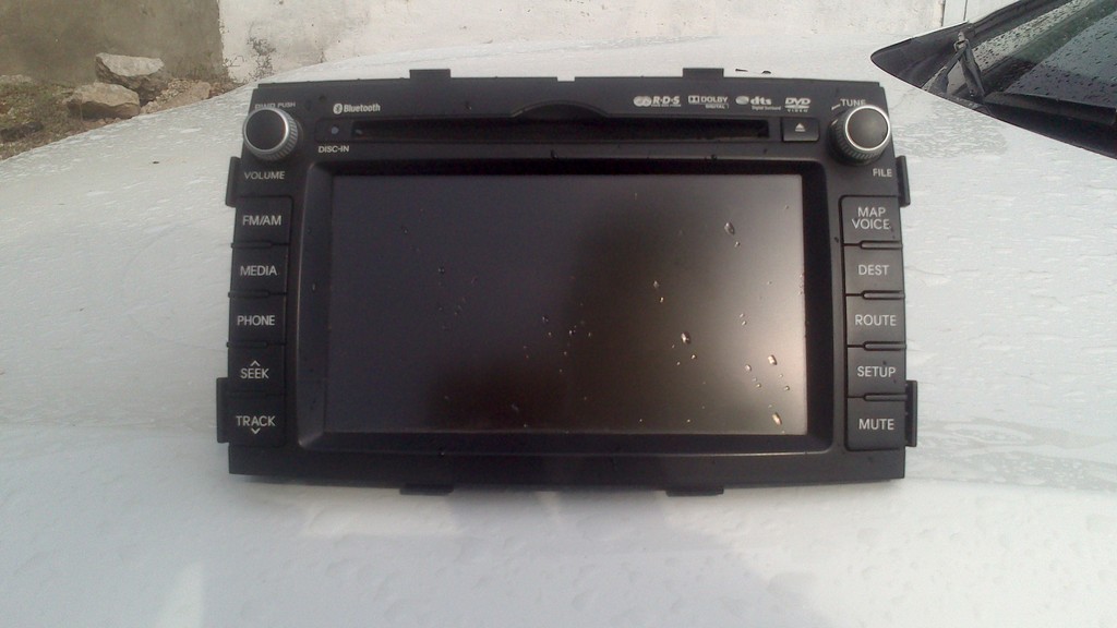

Здравствуйте. У меня Соренто 2010г с простой заводской магнитолой ,сабом+усилком+доп.динамиком. Можно ли установить магнитолу с двд+нави (завод) от машины тоже 2010г,но без саба+усилка+доп.динамика? Ставлю,все работает,звука нет. Может кто подскажет,куда подъехать( Самарская обл). Или продавать её?

bav63 писал(а): У меня Соренто 2010г с простой заводской магнитолой ,сабом+усилком+доп.динамиком. Можно ли установить магнитолу с двд+нави (завод) от машины тоже 2010г,но без саба+усилка+доп.динамика?
На этой магнитоле нет линейного выхода, сразу сделан многоканальный.
Вариантов по установке этого ГУ в Ваш автомобиль два:
1. влезать в само ГУ и припаиваться к выходу предусилителя. На форуме мохаводов есть один любитель-профессионал Александр ака ZABAVA, он сможет подробно проконсультировать, чего и как. Правда, этот вариант хорош для аналогового усилителя, для цифрового всё равно надо будет ставить адаптер(ы), который(е) обсуждали выше.
2. исключить усилок и саб, переделать проводку и подключить все колонки напрямую к ГУ.

ShineOn, спасибо за ответ. А во втором случае кнопки на руле и флешка уже не будут работать?

Сообщение ShineOn » 20 сен 2014, 22:18
Кнопки на руле. Почему не будут? Будут! Провод REMOCON никак со звуком не связан.
А вот проводку под USB-флэшку точно надо будет переделывать. Лучший вариант - купить другую колодку AUX+USB (я уже писал на форуме номер нужной колодки для штатной головы с нави), у многих людей эксперименты с проводкой USB не увенчались успехом.
