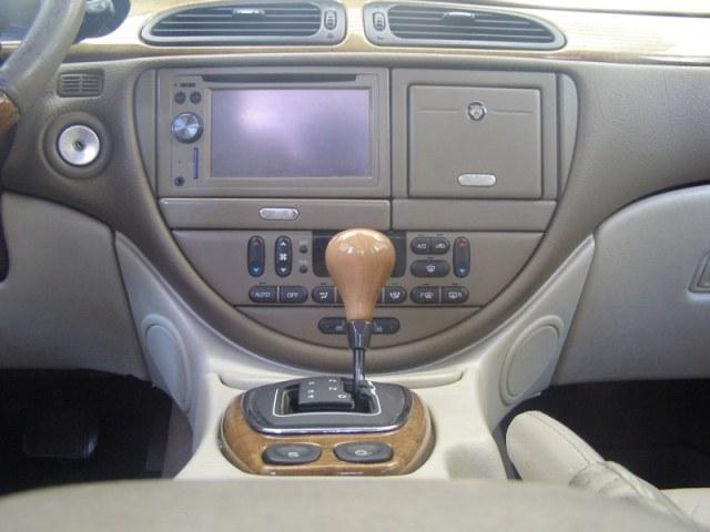

Сообщение Porter » 21 июл 2009, 11:27
Ку Всем. Встраивали со всеми доработками + изготовлении рамки пол дня :) Машина тут представлена конечно не Сорик но получилось классно от штатной не отличишь.
:arrow:
