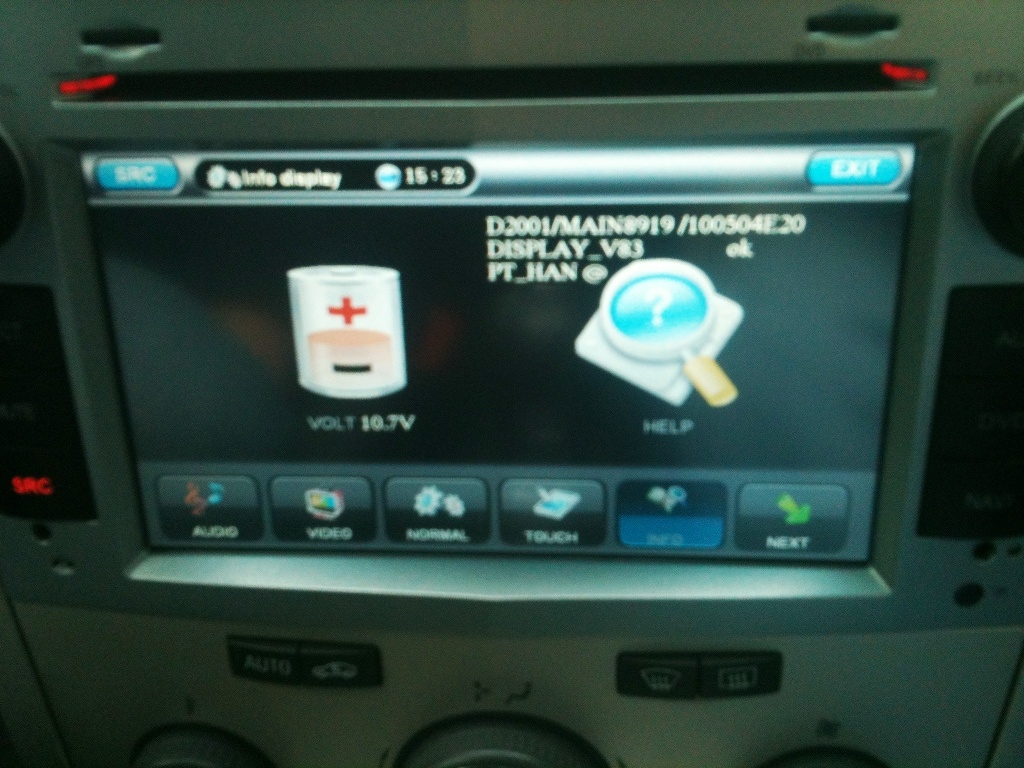

Например сейчас прошивки пошли с буквенным и цифровым обозначением КиА Соренто 8941 D201B-MAIN-E25
до этого были С15, С 15.2 или E24
Пример смотрите на фото! Только там модель на опель, но как посмотреть и что вы должны уведеть там видно, делаем SRS далее выбирем INFO, далее жмем HELP и видим номер своей прошивки МУЛЬТИМЕДИЙНОЙ части модели!!
