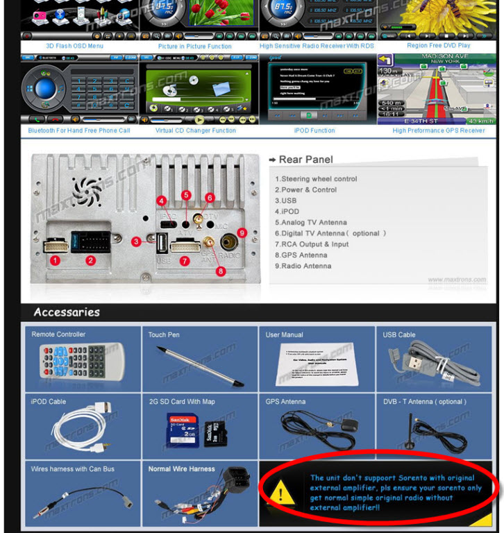

По поводу DAYSTAR и им подобным головам, и жалоб на плохой прием радио.
Нарыл в дебрях инета предупреждение производителя о том что голова не дружит с антенным усилителем (если я не ошибся в переводе)
Походу вот ссылка на производителя (или что-то наподобие): http://maxtrons.com/product_detail.asp?id=883
А вот ссылка на первоисточник и скрин с предупреждением
http://viewitem.eim.ebay.ru/HD-800-x-48 ... 27242/item
Я это к чему. Может не париться с подбором антенн, а просто выковырять этот усилитель нафиг?
