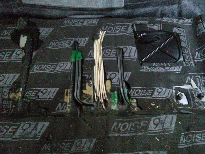

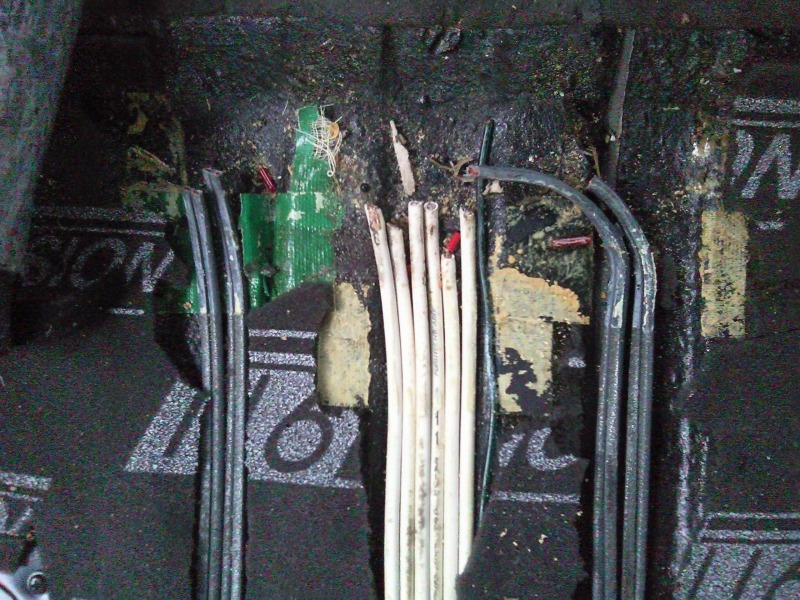

Небольшой отчет:
Разбираем салон, дабы добраться до мест прокладки акустических проводов
обнаруживаем беспощадно обрезанный пучок проводов идущих в багажник

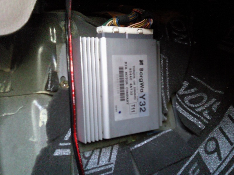

Вопрос знатокам, что это такое? (находится за панелью торпеды, слева от пассажирсоко сидения).

angel-prk писал(а):Вопрос знатокам, что это такое
Невооруженным взглядом видно, что это блок TOD ;)

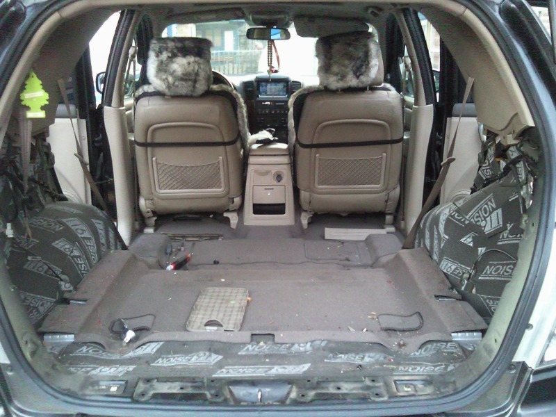

Наконец то тепло, наконец то гараж. Я всё так начал свою установку :Yahoo!:
Пока только разобрал пассажирский салон, и низ торпеды, да примерялся с вибро и шумо, и вариантами прокладки проводов. Решил отрезать низ штатной шумки, та что закрывает мот. щит, поскольку надеюсь перекрыть её по шумодавлению другими материалами.
Попутно наупражнялся с протаскиванием силы из салона в капот %) То ещё удовольствие, поскольку она у меня аж 16мм в диаметре.
