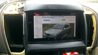

а вот у меня обновка по звуку: планшетик
