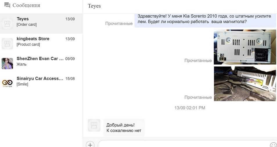

Не вводите людей в заблуждение. Магнитол, без проблем поддерживающих штатные усилители Соренто 2009-2012, на алиэкспресс нет. По крайне мере, в официальных магазинах Teyes, Kingbeats, ShenZhen Evan Car, Sinairyu Car мне точно заявили, их магнитолы с нашим усилителем работать не будут.
Добавлено через 7 минут 31 секунду:
Ответы продавцов
переписка с продавцами
