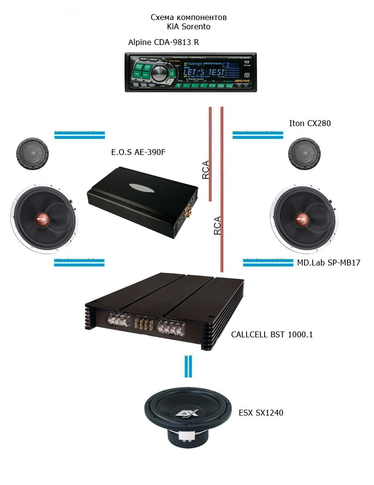

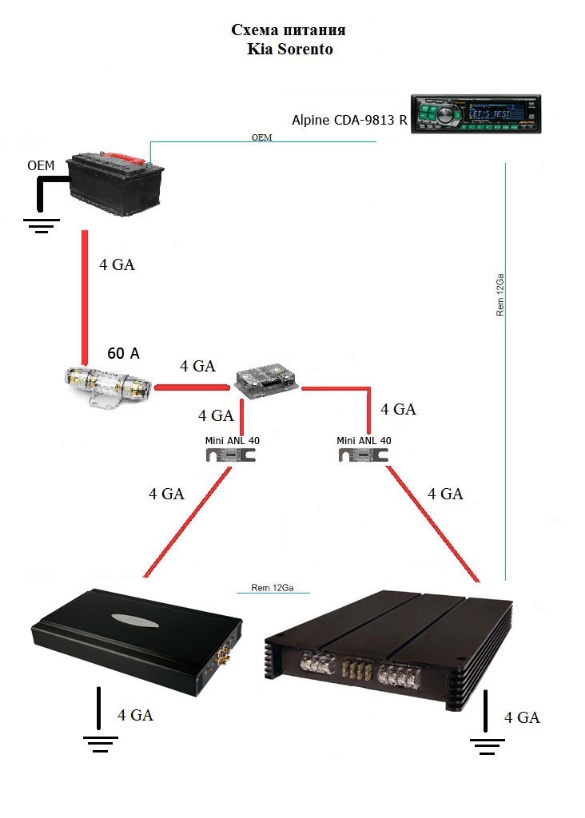

ну вот я доделал себе в этом году звук. осталось по мелочи...фоток наделаю позже. думаю система не поменяется до каких- нибудь соревнований да и по финансам. состав такой.
Добавлено через 2 минуты 20 секунд:
еще правда pioneer avh x4600dvd стоит и через аукс к альпу подключен.
Добавлено через 2 минуты 56 секунд:
схема подключения

Сообщение BlkDem » 26 авг 2015, 18:51
Сабовый усь поменяй по возможности. Система заиграет интереснее. 300 полудохлых ватт 1000-го калцела подойдут только для очень легкого саба.

Сообщение Dimok-B4 » 26 авг 2015, 20:33
я это и сам знаю что мне нужно менять. но менять буду все и потом. сейчас мне вполне этого хватает, у меня как думаю видно не давилово. денег нет , а за 4000 думаю сильно лучше этого усилка не найти. поэтому пока так все будет
Добавлено через 33 минуты 4 секунды:
а так по усилку этому вот magnitola.org/vysshii-pilotazh/97434-calcell-bst-1000-1-ili-proekt-ego-tvika-na-neskolko-priyatnyh-vecherov-v-sozidanii.html думаю не так все плачевно...

Сообщение kulak » 27 авг 2015, 10:15
не будут r6a играть ни на фронте ни в тылу,VAS какой?

Сообщение Dimok-B4 » 28 авг 2015, 21:15
саб.
