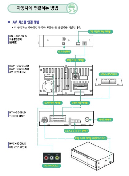

А кто знает где сам GPS установлен? (не тот дивайс, что под задом у водителя)
И где стоит HTN-200BLD, сам Tuner?
Вот схема HAV-062

Да, и еще вопрос, что за аппаратура стоит за накладкой в заднем правом крыле? За что она отвечает? Почему от нее провода идут на СД Ченжер (согласно схеме http://www.kia-trade.ru/catalog/index.p ... UP=91-961B)?
