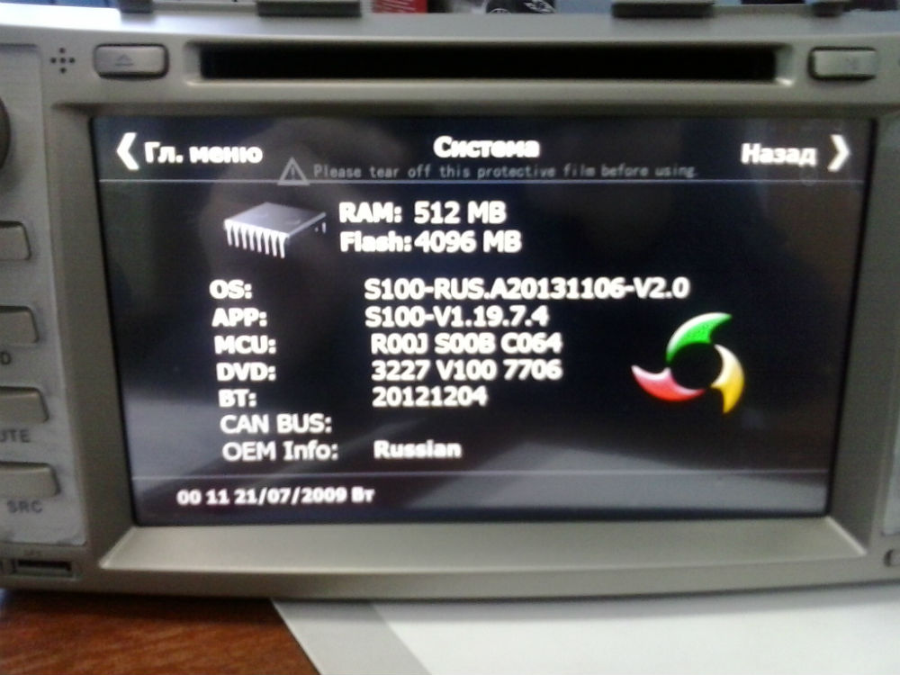

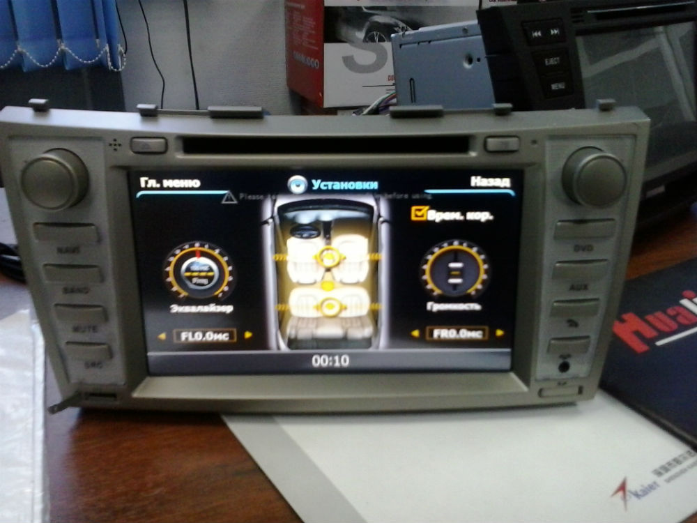

Как то читал на 4пна высказывания по поводу разных прошивок для s100, что то типа от вицина одно, от ....т.д другое.
Ниже попробую опровергнуть данную версию, прошивки для S100 все одни и те жи, только настроить под конкретную модель и соблюдать условия которые тут уже не раз обсуждались.
И так, подопытным стала модель с064 (тойота камри)
S100-V1.18.7.0 оригинальная, русский подменой, поиск в BT подправлен.
S100-V1.19.7.4 (прошивка Mydean) настроили и вперед!
Отличия визуальные в папке S100UI (S100-V1.19.7.4) дополнительно есть папка Win8, остальное все одинаково!
С первого раза после обновления, на экране табло Обратитесь к диллеру, прошиваем повторно = все работает!
Впечатления, вид главного меню под виндов 8, в DSP появилась дополнительная настройка временная задержка звука, по умолчанию сразу русский (а так всего активировано 3 языка: русский, украинский и английский), папки поддерживает, в блютуп поиск есть, клава русская, теги где диск не поддерживает, там где список с этим проблем нет, отличается меню радио, т.е есть возможность не лезь в плей лист сразу в меню радио одним кликом переключать радио (это интересно тем у кого нет кнопок на руле)
В целом все таже платформа s100, т.е прошивки все одинаковы, не зависимо где вы купили модель!
