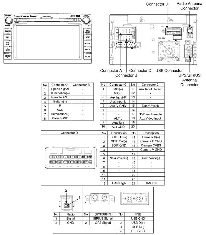

Клубни, нужна помощь. Никак не могу допетрить как правильно подключить штатную камеру к пионеру?! Камера питается 6В, купил преобразователь Ирбис, но вот куда и как подрубаться... забуксовал %)
Вот распиновка штатной головы. В коннекторе Д под номерами 13-16 входы камеры, какой провод к чему нужно подключить?

Комрады, может кто посоветовать хорошего электрика в ЮВАО? Не могу сам подключить, не получается!
