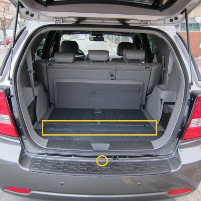

Не подскажите а как снимается запаска - недавно смотрел так и не нашел что откручивать...

У тебя для снятия запаски должен быть специальный ключ типа штырь с прорезью на конце,просовываешь его в отверстие над задним бампером наискосок, находишь зацепление с ответной частью и откручиваешь. Дальше сам увидишь.

MagicMan писал(а):а как снимается запаска
в 7 местном варианте штырь-ключ где рамка жёлтая.
Дырдочка тоже примерно обозначена кружком. :D

morbid писал(а):Дырдочка тоже примерно обозначена кружком. :D
И в пятиместном примерно там же! а вот дырдочка находится чуть правее желтого кружка! :D :D :D :D

Bulbash86 писал(а):а вот дырдочка...
А дырочки всегда на одном и том-же месте... :lol:

Сообщение MagicMan » 11 апр 2013, 09:45
какой-то штырь есть - попробую - спасибо)
