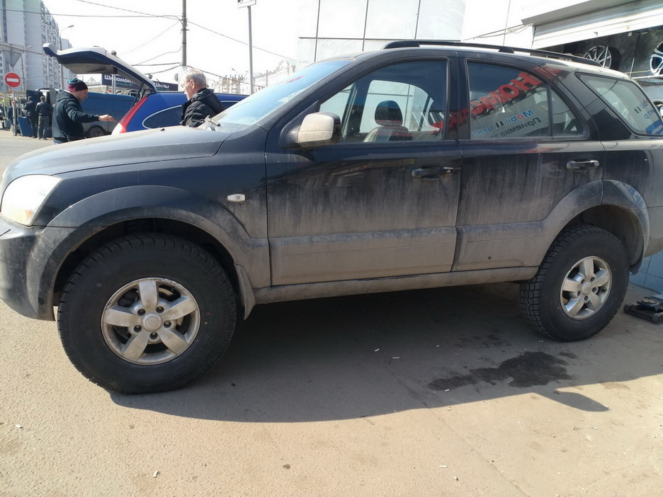

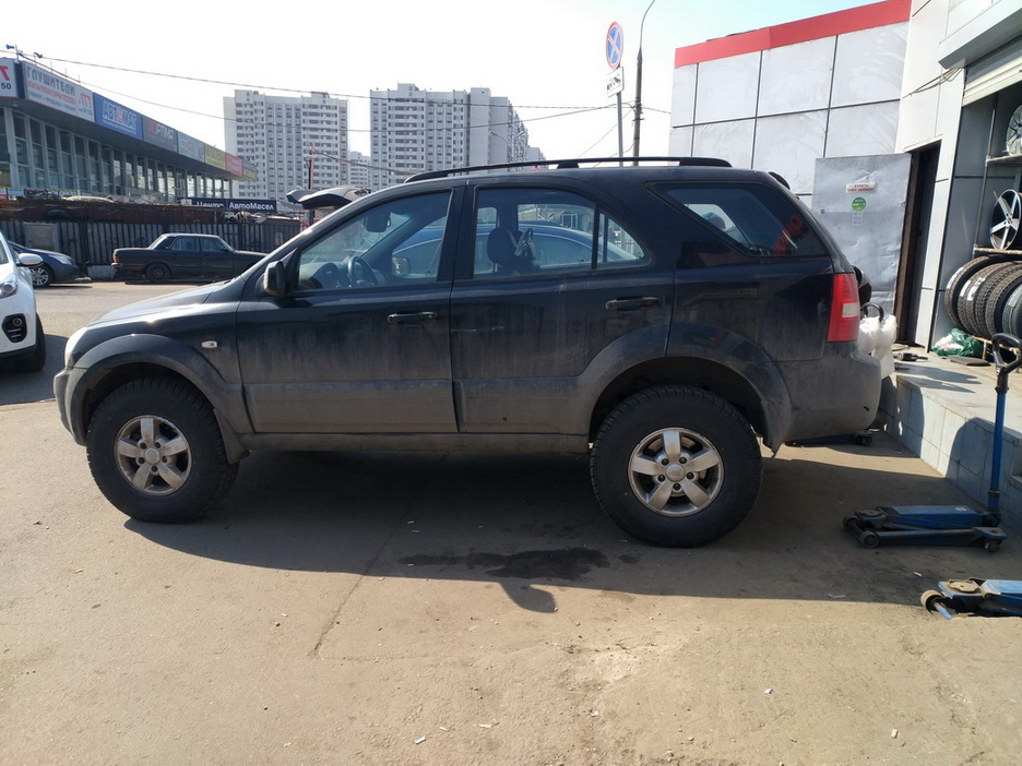

235/85 R16
235/85 R16
265/75/R16
285/75/R16
285/75/R16
305/70/R16

Зиму откатался _ отлично. Пару раз шкрябало по весне , когда ледышки на подкрылки налипли. 265.70.16

235/85/16
Сообщение Vl@dK » 16 апр 2018, 16:29
Triangle TR246
235/85R16
Спереди по арке 52см, сзади 56см.
