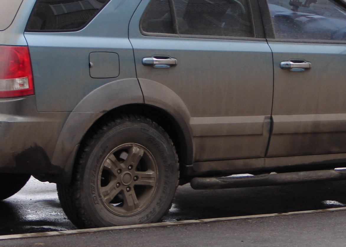

Александррр
Спасибо за фотку! :)
А передние при повороте руля тоже не цепляют за арки?
Интересно, на рестайле также все встанет, или будут проблемы?

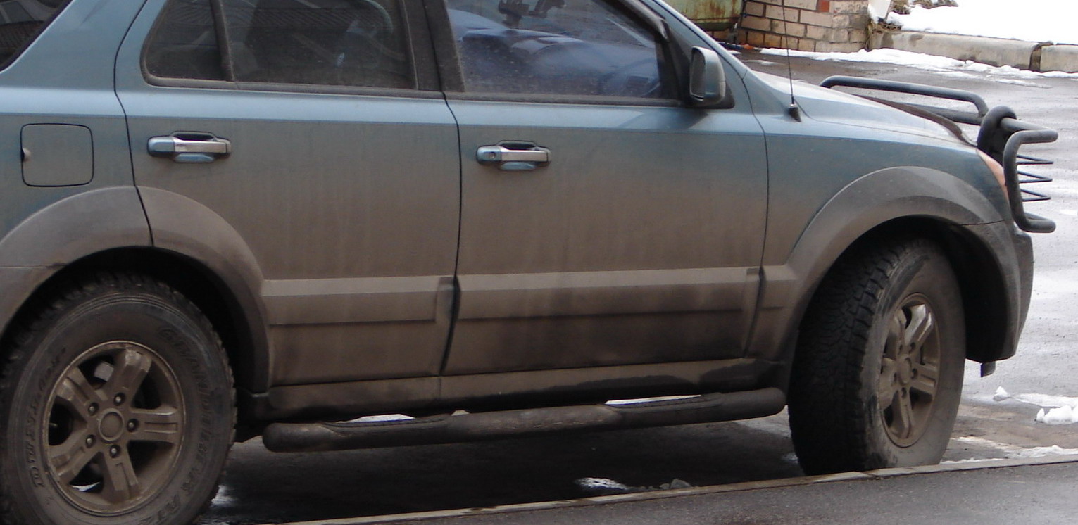

Сообщение Александррр » 18 мар 2008, 13:00
По переду фотка... Там конечно все только только, но не цепляет ни в каком положении.
Да, я сравнил показания по навигатору и спидометру, разницы практически нет...

Сообщение LEO » 18 мар 2008, 13:07
Спасибо, буду думать. Диски насколько по фоткам судить можно, ты не менял.
