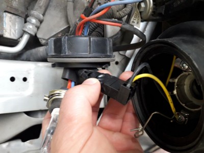

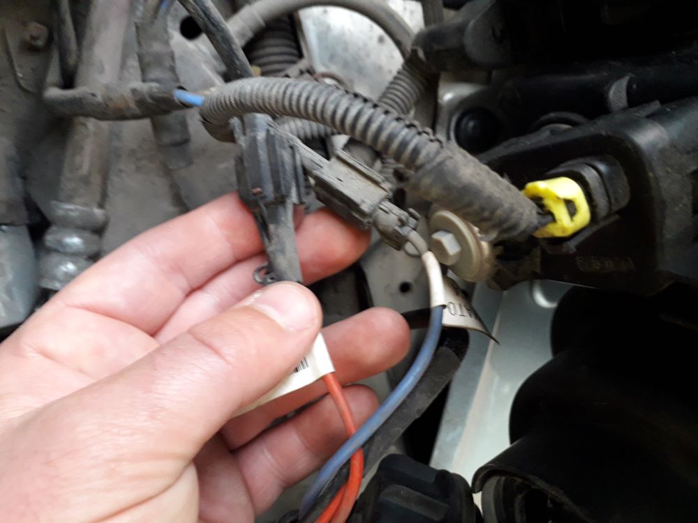

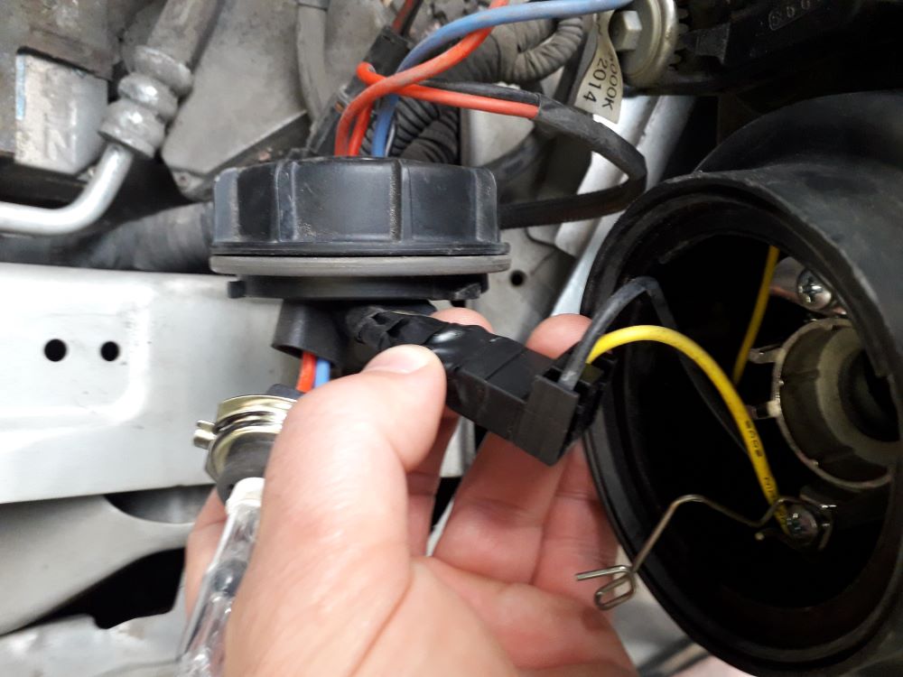

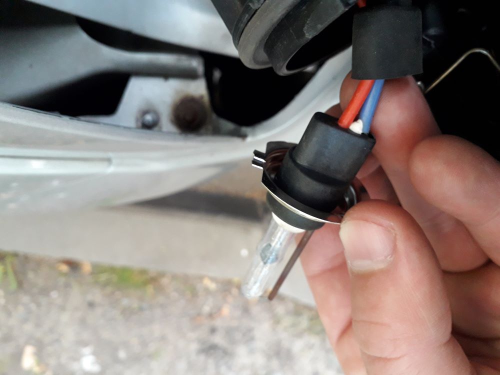

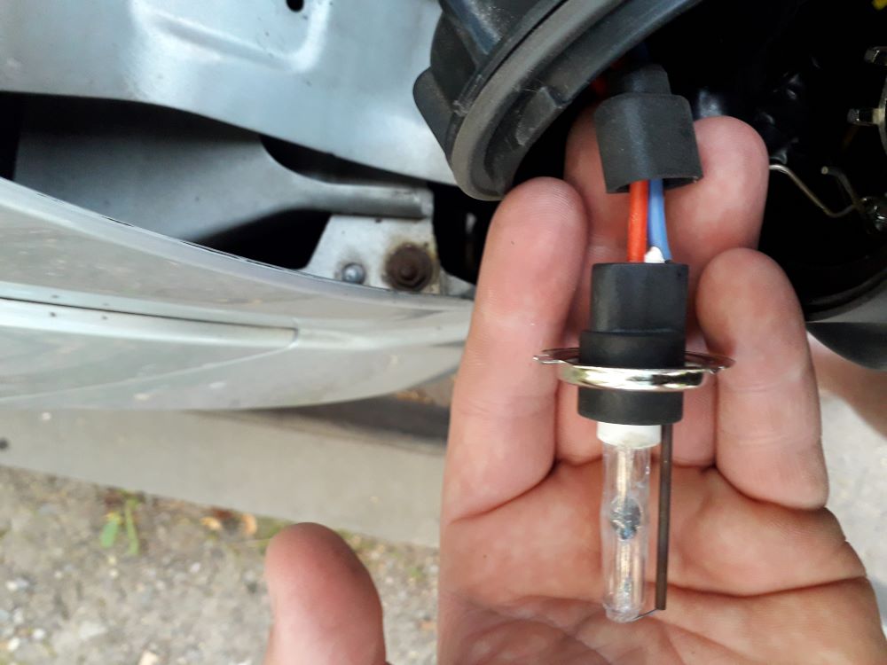

Доброго, всем форумчанам! Подскажите, плиз. В фаре ближнего света стоит такая лампа (фото ниже). Перегорела. Я так понимаю, это ксенон. Но как ее поменять!? Есть только быстросьемные разьемы, но они ниже резинки, которая стоит в самой крышке фары. В саму лампу провода запаяны. Сильно тапками не кидайтесь, я не силен в этом :crazy: Спасибо!
Это штатный разьем?
Разьемы
Сама лампа.

Такие лампы продаются вместе с проводами и втыкаются в блок розжига - где-то рядом с фарой должен быть установлен. А уже от блока идет провод внутрь фары, через резинку. А с другой стороны в блок розжига втыкается родной разъем от лампочки.
Покупать придется две лампы, скорее всего, т.к. со временем ксеноновая лампа деградирует и если купить только одну, то светить будут по разному и это сильно заметно.
А по хорошему ты бы их снял вообще, т.к. в обычных фарах, как у нас, толку от них не много, а вот вреда хватает - светит куда ни попадя, встречку слепит, гаишников привлекает - могут привлечь за не соответствие типа осветительного прибора фаре автомобиля, а нынче с этим строго.

У вас китайский ксенон в фарах. Идете и покупаете пару ламп под Н7. Как уже написали, они с проводами и резиновой заглушкой.

Т.е., на верхнем фото стоит штатный разьем, обычную лампу подключаем к нему? а эти лампы(которые сейчас стоят) обрезаем!?

Т.е.,если удалять эти лампы (ксенон), то нужно вместе с блоком розжига? Или блок можно не удалять? Только куда тогда подключить галогеновые лампы? Спасибо.

Желтый и черный провод с угловым разъемом на конце - это штатная проводка, в этот разъем и втыкается галогеновая лампа.
Резать ничего не нужно, все должно разбираться от руки.

Когда ты отсоединишь штатную колодку цоколя лампы (черная на фото), ты отсоединишь
питание от блока розжига. Когда ты отключишь колодки , идущие к ксеноновой
лампе, ты отсоединишь от блока розжига его нагрузку - лампу. Всё, более блок
не имеет никаких подключений. Оставить блок розжига на кузове или убрать его
домой, на полку - твое личное дело.
Но!
Главное! Не забыть законопатить колпак - заглушку, которая закрывает блок
фары, и в которой просверлили отверстие, для проброса проводов. У фары есть
специальный клапан, который сообщает наружный воздух с внутренней полостью.
Нельзя оставлять крышку-заглушку с отверстием. Заклей чем нибудь.
Применять термопистолет нельзя. Блок фары летом, в жару, разогревается очень
сильно, клей вытечет.
Лучше применить герметик и кусочек круглой резинки, вклеенной в крышку.
