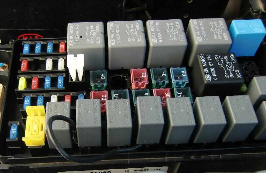

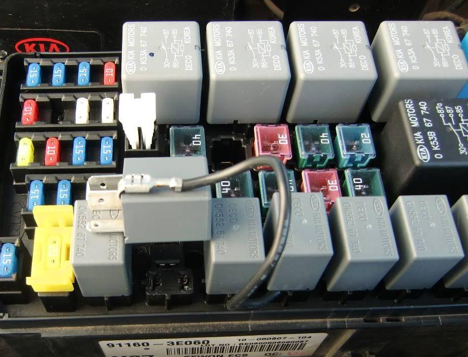

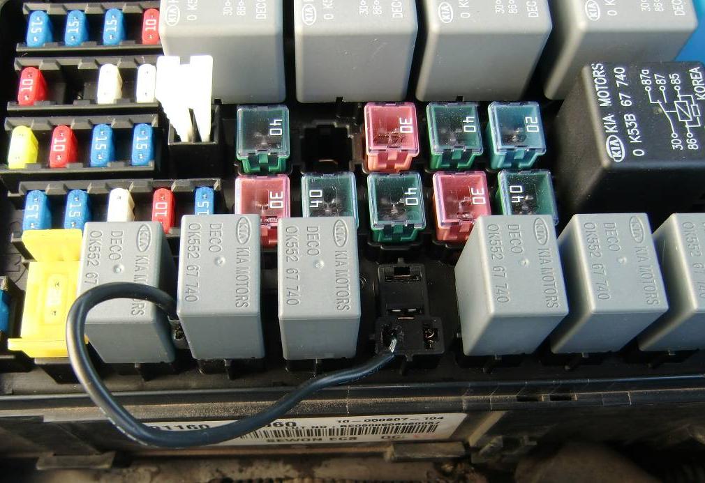

Сообщение kaktuz901 » 01 июл 2011, 09:00
Подключил противотуманки отдельно от габаритов и т.п. Кому интересно см. фото. Плюс на реле противотуманок (отогнутая ножка) подал от реле дальних фар (контакт 86), в блоке реле и предохранителей под капотом. Питание появляется при включении зажигания, ничего лишнего не горит, работы минимум. Принцип реализуем и на других авто.

Т.е., при включении ближнего/дальнего света, туманки продолжают гореть?

Все работает как было, управляется выключателями, только противотуманки работают независимо.
Для шибко грамотных техосмотрщиков можно временно перемкнуть гнездо и отогнутый контакт реле.
Насколько помню, это задние противотуманки должны работать только вместе с передними, а не наоборот (что вроде-бы и сохраняется, не проверял).
