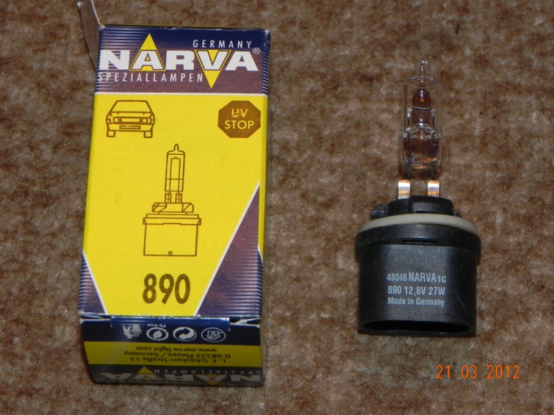

Сообщение Андррей » 21 мар 2012, 21:14
Вот нашел недавно. Цоколь не изогнутый, а прямой. В остальном все подходит и светит как оригинал. Цена 150р (в Серпухове)
