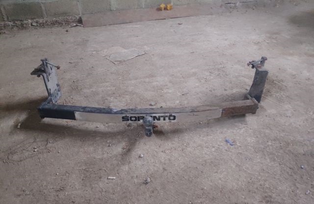

Друзья, что скажете по этому фаркопу ? В плане - встречались ли кому такие крепления ? Смотрел, как его прилепить, так и не понял :unknown: По ширине сама рама фаркопа 120 см. Возможно не на сорике стоял ? Производство Питер на шильдике

agaki писал(а): встречались ли кому такие крепления ?
На штатных порогах такое. Цепляются за раму.
Этот наверно тоже. Без демонтажа штатного усилителя.

Сообщение agaki » 12 май 2020, 10:35
Спасибо за ответ. Посмотрю еще раз..
