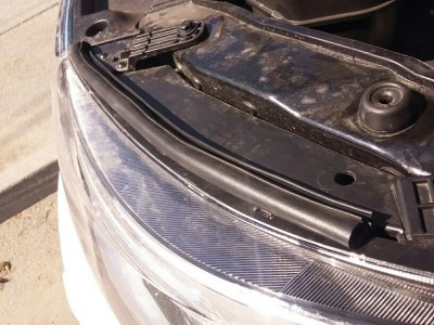

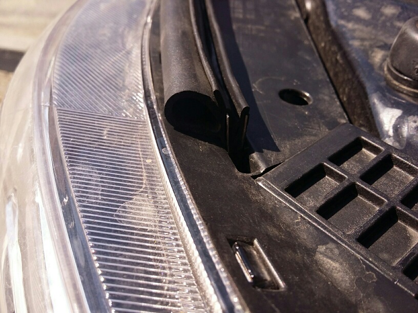

redd80 писал(а):Поезжу побольше, оценю объем "собранного", просто непривычно как-то было увидеть сквозной просвет под капотом в районе фар((. Уже за пару дней несколько а/м посмотрел на улице (паранойя!?))), так вот у обновленных new это имеет место быть с разной толщиной просвета, у более старших (смотрел два) не обнаружил. Чувство тревоги за чистоту подкапотного пространства не покидает
Нет такого перекоса, хотя лист бумаги над фарами пролазил, наклей широкий дверной уплотнитель на капот над фарами , там где заканчивается оригинальный ( я сделал, под капотом стало чисто), ну и пободайся с ОД, сетку тебе на радиатор не ставили, моЖ бампер скидывали? После этого всё обычно криво.
