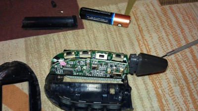

Всем привет! "Провалилась" (резинка на месте а вот внутри при нажатии нет щелчка да и вообще ничего не ощущается) кнопка II, овечающая за снятие и дист. запуск. Я еще не успел разобрать. Хочу спросить - может кто-то уже сталкивался с таким траблом.
Добавлено через 17 часов 58 минут 8 секунд:

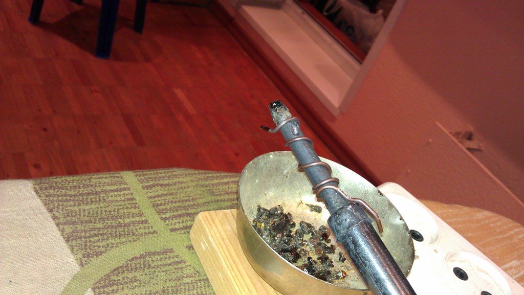

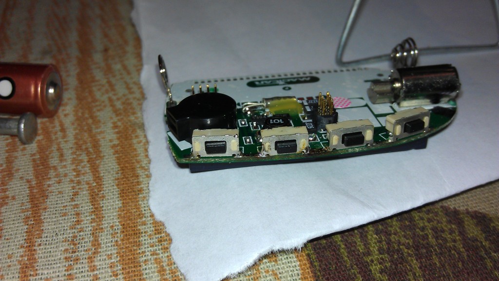

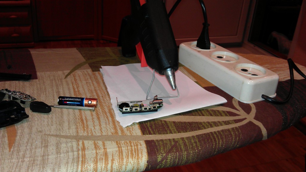

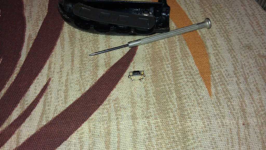

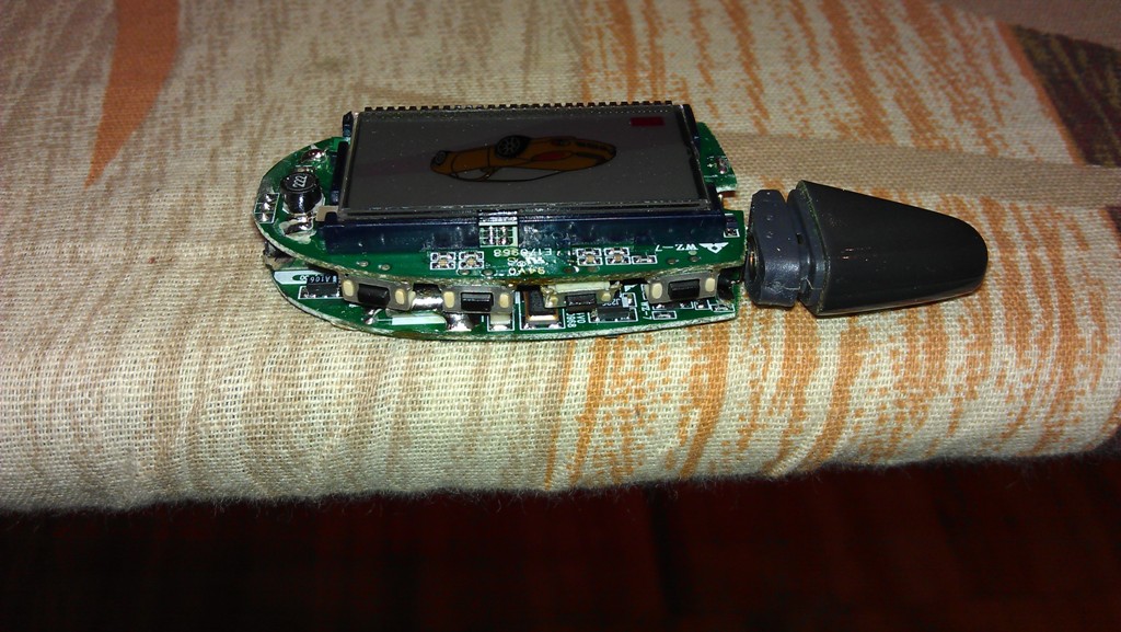

Починил. Разобрал и увидел, что отвалилась припаянная к плате кнопка. Она держится на 4-х ножках. Т.к паяльник у меня с толстым жалом, пришлось намотать тонкой медной проволоки и пропаять. Для большей прочности залил клеем из термопистолета эту кнопку и все остальные. Прикладываю фотоотчет.
