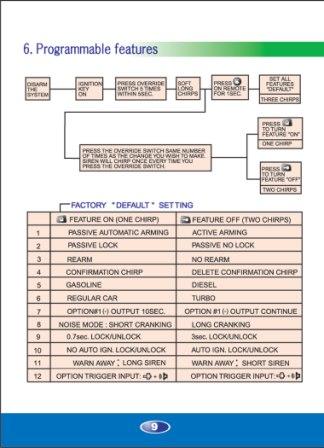

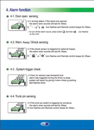

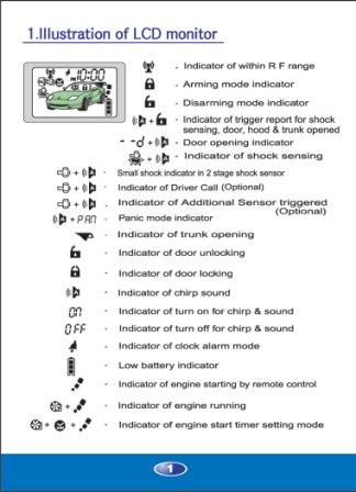

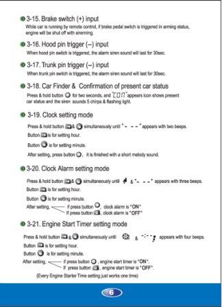

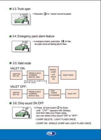

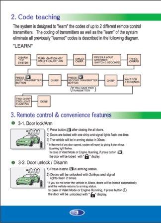

У меня есть вот такая инструкция, к моей сигналке подходит. Может кому поможет чем. На английском но по картинкам разобраться можно.
Добавлено через 4 минуты 10 секунд:
Если кому нужно в лучшем качестве пишите, отправлю
Добавлено через 16 часов 30 минут 27 секунд:
Кому нибудь помогла эта шпаргалка
