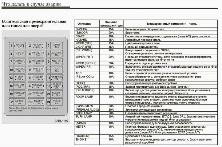

А они разве не на одном предохранителе сидят?

Наврятли. Прикинь в оба сразу чёнить напряжное вставить.

на япах точно на одном! по кране мере на suzuki

Я тоже думаю что на разных. Но даже если на одном то на каком? Где он?

Сообщение nort » 19 июн 2014, 04:25
[user]Bob's[/user]
Держи
предохранитель номер 6

Спасибо Дим. Только не 6 а 9 на 30 ампер. Поменял сейчас он тут же опять сгорел, тот который был стоял уже на сопле. Надо разбираться в чем дело. :o Получается идет один пред на переднюю и заднюю розетки. А на среднюю отдельный один, и на прикурку отдельный. Благо хоть какой то работает. :)

Yellow Fog писал(а):Поменял сейчас он тут же опять сгорел
проверь зарядку которую в него пихаешь , они часто замыкают и пердохранители соответственно в машине и гореть будут
