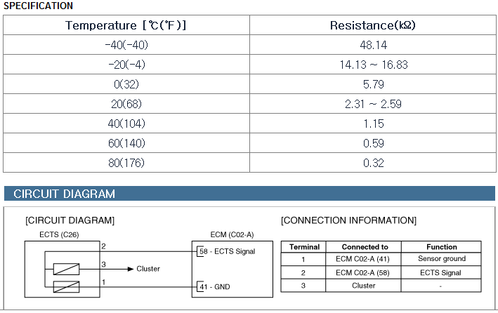

Кстати вчера размышлял по поводу высоких оборотов и мысля пришла. А может ЭБУ не видит,что двиг прогрелся и поэтому держит так высоко? Да и расход соответственно будет от этого зависеть. Солярка то вёдрами льётся(образно).

Сообщение nort » 20 сен 2014, 10:00
Алексей NSK
Мысль отличная :wink:
Надо просто проверить сопротивление или перекинуть контакты
По схеме датчик 3-х контактный... 1 контакт дает сигнал на ЭБУ, другой на панель приборов....
