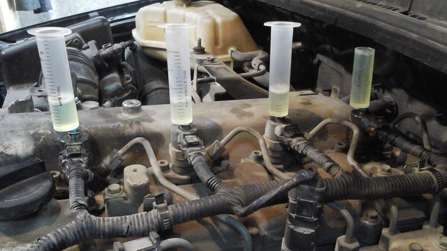

Сообщение ROM 51 » 20 июл 2015, 10:25
="Алексей NSK"]http://sorento.kia-club.ru/forum/viewtopic.php?f=49&t=19658
Вот почитай,и всё поймёшь. У меня на всё 20 минут уходит. Шприцы в машине катаются.
Добавлено через 5 часов 25 минут 46 секунд:
Вот я тоже проверил. Это все налил ось примерно за 20 секунд. Какой вывод .

ROM 51 писал(а):Вот я тоже проверил. Это все налил ось примерно за 20 секунд. Какой вывод .
"Примерно" - это неправильно...
Ну а так - 4-ю форсу (ближняя к салону) - под замену... Шприцы 20-кубовые? Тогда все остальные, похоже, тоже...
