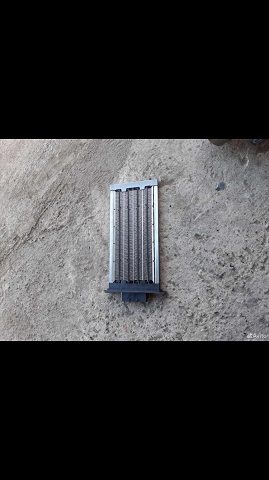

На авито увидел продается электрический радиатор салона Соренто 1. Где он стоит и на каких годах ?

Сообщение maz500 » 14 дек 2022, 15:16
на рестайлах такой ставился, с 2007 года

Сообщение Barbare » 14 дек 2022, 15:54
maz500
В дорестайле интересно есть место, где его прикрутить ?

Сообщение Alex K » 14 дек 2022, 18:36
Зачем? Это бесполезный пожиратель электричества, теплее от него не становится.
