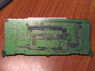

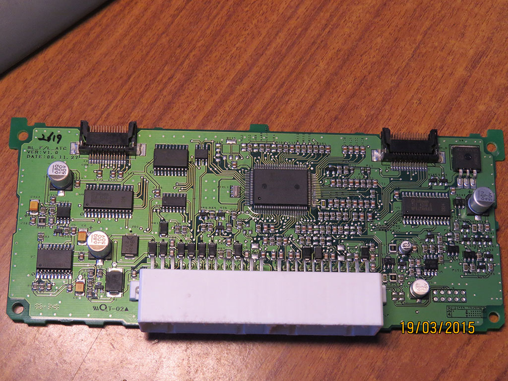

Сообщение snake00 » 19 мар 2015, 16:26
Lugavik писал(а):Блок можно починить, неисправность плёвая... явные признаки потери контакта (возможно ложный контакт в местах пайки) мостовой схемы логометра в измерительном плече датчика.
Если я сделаю фото платы, сможешь указать где именно это расположено?
А касаемо потери контакта, эта была первая мысль, отдавал своему знакомому, который профессионально занимается ремонтом электроники( планшеты, телефоны....) он 2 дня с микроскопом изучал плату, так и не нашёл ни одного косяка в пайке или в чём-то ещё, сказал что плата в отличном состоянии.

Re: Отваливаются датчики климата
Сообщение Lugavik » 19 мар 2015, 17:25
snake00 писал(а):2 дня с микроскопом изучал плату, так и не нашёл ни одного косяка в пайке
Ложную пайку визуально определить невозможно.
snake00 писал(а):сделаю фото
Фоткай.
Сообщение snake00 » 19 мар 2015, 17:50
Lugavik писал(а):Ложную пайку визуально определить невозможно.
А как возможно определить?
Сообщение Lugavik » 19 мар 2015, 18:00
Это довольно таки сложный процесс, - переодически сбоящий модуль проходит ряд издевательских испытаний через хладокамеру, термокамеру, вибростенд... и если удаётся установить сбоящий канал, то производится полная перепайка радиоэлементной базы этого канала.
Сообщение Lugavik » 20 мар 2015, 09:31
https://yadi.sk/d/aKTGgjG0fNEia
Ссылку открыть не получается.
snake00 писал(а):подсоединен переменный резистор на 100КОм, и в итоге климат также показывает не то что должен, точнее иногда показывает то, что должен, но в основном не то.
snake00 писал(а):если смысл пытаться оживить этот
Блок проявляет признаки жизни, нужно найти спецов - прибориста или КИПовца, спецы этого направления смогут одолеть эту неисправность.
Сообщение snake00 » 20 мар 2015, 16:03
Lugavik писал(а): https://yadi.sk/d/aKTGgjG0fNEiaС сылку открыть не получается.
Попробуй ещё раз, щас проверил все нормально.
Сообщение Lugavik » 20 мар 2015, 16:12
Не получается открыть.
Мож фотку сюда выложить.
Сообщение snake00 » 20 мар 2015, 16:19
вот.
