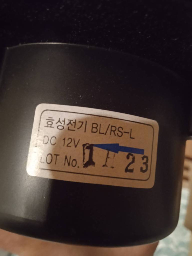

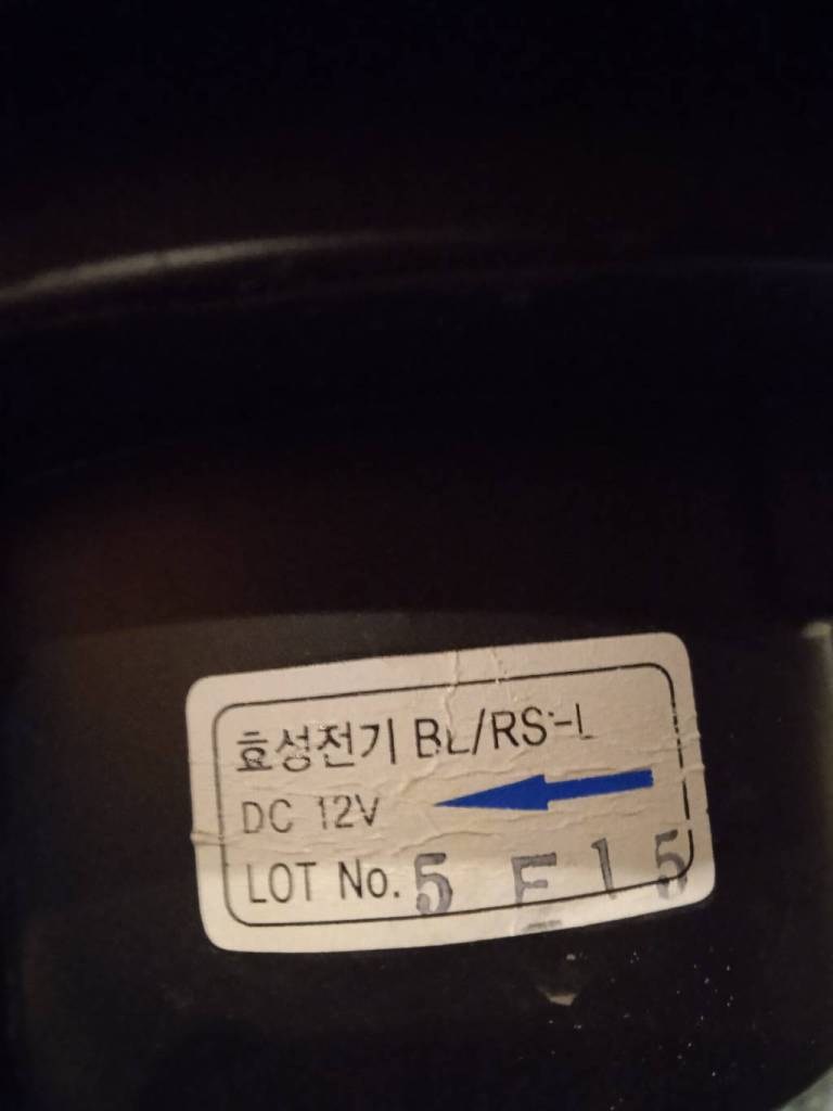

Вентиль пришел в Череповец за три дня (Emex). Цена 2556 руб. (Цена оригинала от хендай/киа 8655)
Вентиль не аналог, а полная копия старого. Старый (с завода) тоже Doowon.

Лейба на старом:
Лейба на новом:
