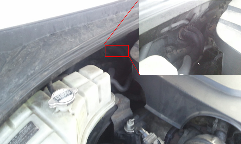

Правильно ли я понял, что шланги подключали вот сюда
Добавлено через 1 минуту 32 секунды:
Так он вроде и мыл радиатор печки

fabik писал(а):Правильно ли я понял, что шланги подключали вот сюда ?
Да, шланги подключал к патрубкам радиатора печки.
