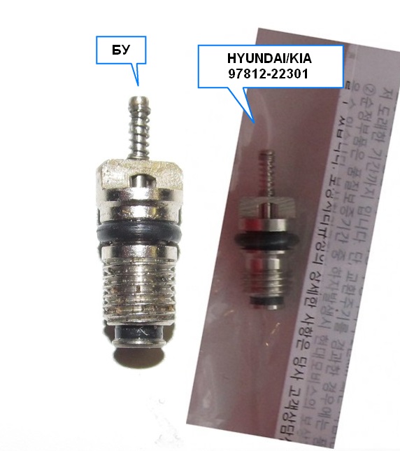

Сообщение Gubkin » 26 июн 2015, 11:57
Заменил сегодня клапана в системе
Несмотря на то, что разница небольшая есть, 9781222301 чуть короче по резьбе, но есть фаска Ме и диаметр резинки чуть больше.
Старые клапана вообще были слабо закручены, чуть ли не от руки пошли.
После заправки проверили мыльным раствором - утечки нет. А раньше была.
Мастер сказал, что это нормально если чуть травит, типо пластиковые колпачки для этого есть.
На вопрос как колпачек может держать 30 атм.... "мастер" сказал что там чуть )))
