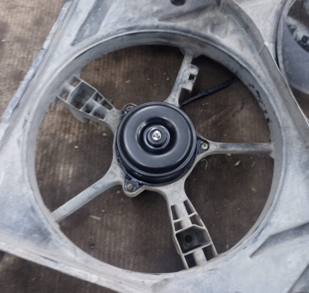

Для бензина 2.4, и скорее всего 3.5/3.8 вместо вентилятора кондиционера можно установить вентилятор от акцента. Электромоторы на них правда встречаются разные но приколхозить можно любой. Диаметр вентилятора совпадает но по возможности лучше переставлять свой, у него эффективность лучше. Из того что нашлось у меня в городе из наличия NT NBA-A033 подходит без переделок но оказался бракованным, ONNURI GRFH-011 двигатель подходит один в один, но не совпадают точки крепления. В целом это не проблема, со старого моторчика высверлил ушки, на новом выломал проворотом приваренные шпильки и прихватил сваркой ушки к моторчику. Есть ещё моторчики которые выпирают в сторону двигателя, тоже вариант но с точками крепления тоже придется мудрить.
