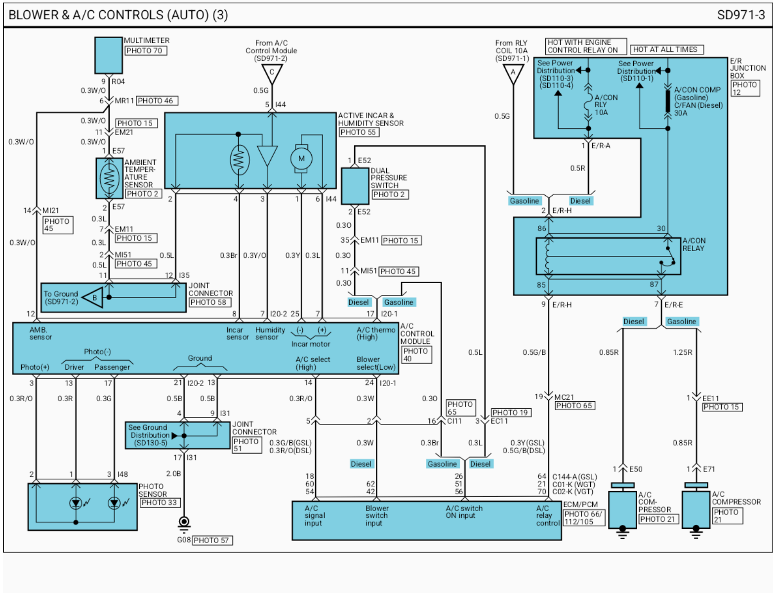

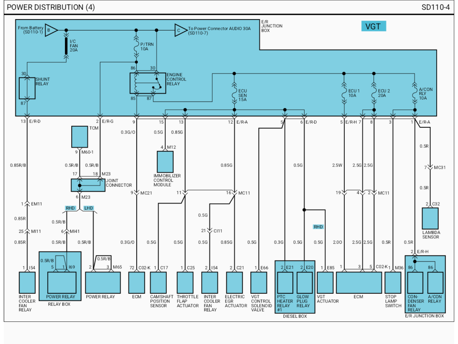

Сообщение SEA_11 » 14 июл 2025, 14:31
Добрый день. Дизелей 2,4 в природе не бывает. Такой есть только бензиновый вариант.
А схемы идентичны. На обратную сторону управляющей катушки реле муфты кондея приходит постоянное питание с предохранителя INJ на 15 ампер, которое в свою очередь приходит с главного реле. Блок управления управляет реле муфты подачей на его катушку "минуса".

Сообщение Alex K » 14 июл 2025, 16:46
Ну да, ну да, никто и никогда не находил электросхем на bl )))
