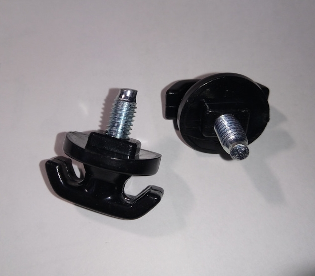

Валерон писал(а):Алексей, а есть номерки этих крючков?
Да, они 2-х видов.
morbid
Сообщения: 7915
Благодарил (а): 76 раз.
Поблагодарили: 302 раз.
Tomato A&P Grill
TLX Korea
Бинар-5Д
Турбосолярыч
Re: Ниша с сеткой в багажнике
Сообщение Валерон » 04 сен 2017, 20:20
Заказал себе такие 6Y5 868 280 (ваговские) по 18 руб

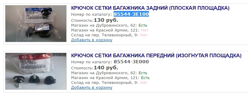

Добрый вечер, коллеги!
Может вопрос не в тему, но по поиску ничего не нашел - чисто случайно может кто-то знает каталожный номер петли крепления сетки (та пара что ближе к сиденьям)? На схеме только те что ближе к двери багажника. Заранее спасибо.
