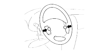

По бокам, под заглушками винты, крепящие подушку. Незабудь снять клему с аккумулятора, а то по фейсу получишь :D

1. Снять клемы
2. Снять заглушки
3. Вывинтить винты
4. Акуратно снять подушку, снять клемы подключения
