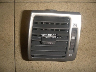

Уточню, речь идет не о центральных дефлекторах - там все понятно, музыку в свое время сам ставил, а о боковых, вот этих.
Если надо снимать торпеду, то похоже проще на это дело забить, со временем привыкну.

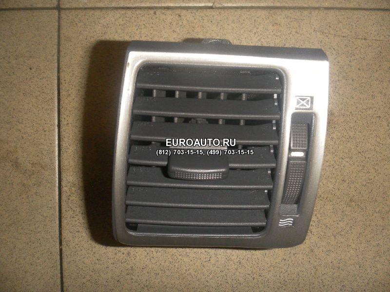

Сообщение colonelu » 21 сен 2011, 21:47
Судя по евроавтовской фотке дефлетора на нем снизу есть какое-то ухо, предположительно под саморез, так что снять боковую панель будет недостаточно - адназначна понадобится снимать нижнюю водительскую панель торпеды, начиная с панели облицовки порога и боковой панели салонного блока предохранителей. А вот хватит ли после этого пространства выковырнуть и вытащить на свет божий воздуходувку, не трогая верхнюю часть торпеды, это вопрос...

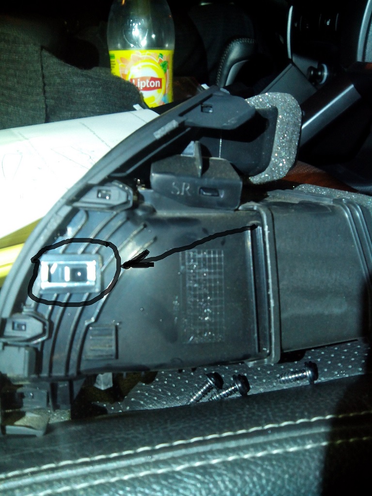

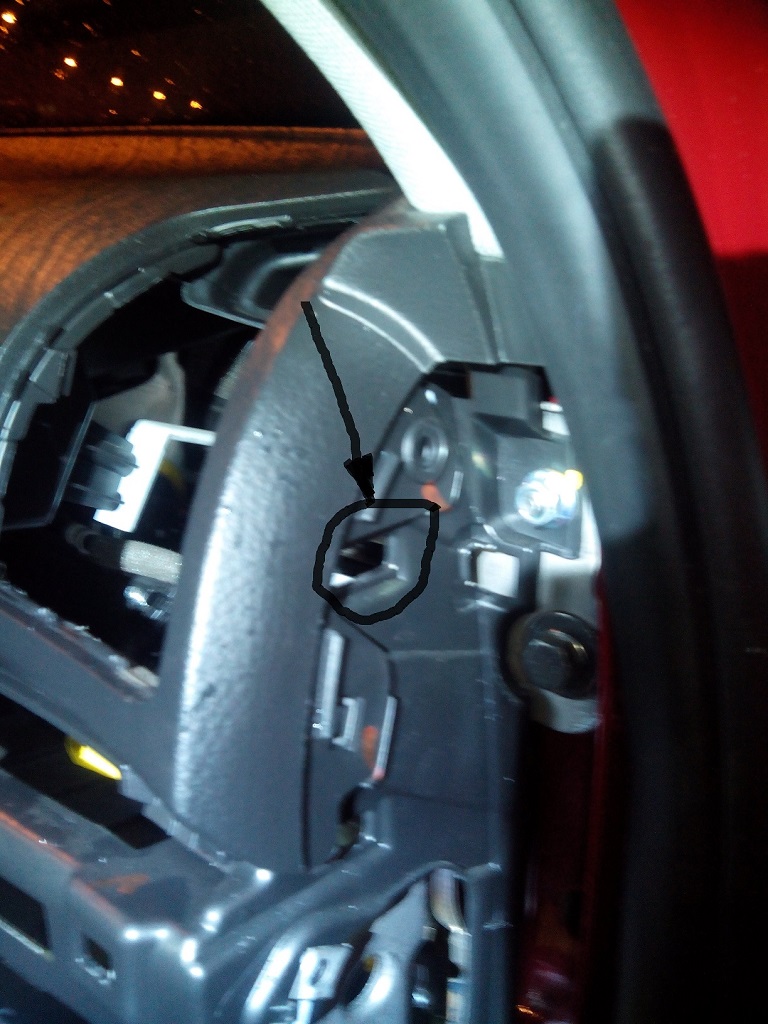

Извиняюсь, забрел не в тот раздел но(У меня Соренто Р) ..... залез и не сразу разобрался, хотел снимать панель, а оказалось всё просто, снимаем боковую крышку панели там в технологическом отверстии нажимаем на фиксатор и тянем дефлектор на себя.
Надо нажать вот на этот фиксатор, когда дефлектор на месте
Вот в этом отверстии и есть тот фиксатор
