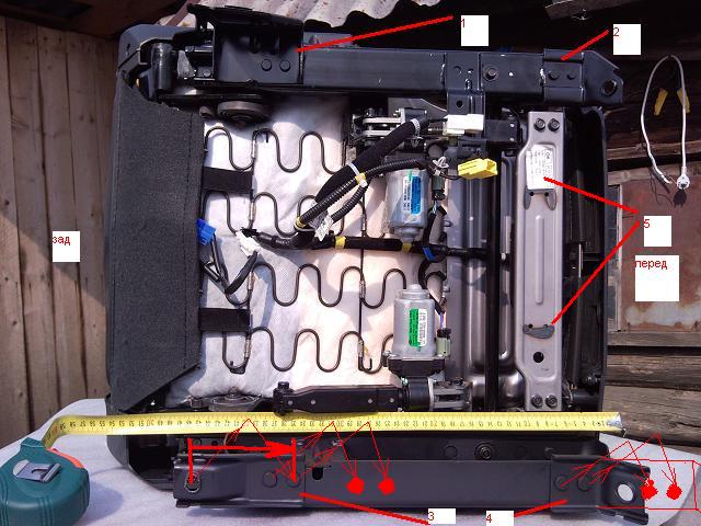

Сообщение amih » 18 апр 2010, 19:01
Сегодня снял сиденье чтоб посмотреть, на предмет увеличения отодвига сиденья назад и удлиннения подушки сиденья.
Придумал как это сделать: крепления сиденья к полу автомобиля 1 2 3 4, которые на заклепках высверливаем, отсоединяем, затем подкладывам стальную полосу 4-5 мм толщиной, шириной 50 мм, длиной 470 мм прикручиваем её к основанию сиденья, высверленные заклепки заменяем болтами разумеется надо 2 полосы налево и направо, всё собираем и получаем 9-10 см дополнителного хода сиденья назад. Крепления сдвигаются смотрите на фото по красным стрелочкам. Думаю в течение недели двух это сделаю подробные фото выложу.

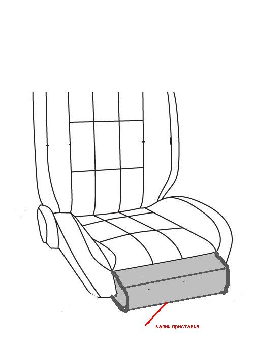

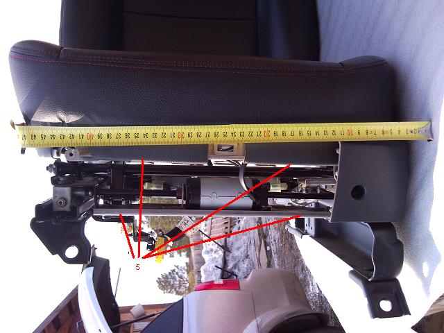

Затем планирую удлинить сиденье с помощью валика приставки который будет крепиться в местах 5. Но это позже : нужно всё спроектировать и продумать, это удлинение должно быть в цвет сиденья в моём случае из черной кожи, сшитой красными нитками, наполнитель сиденья думаю взять от другого сиденья например ВАЗа или б\у японческого с разбора, над каркасом надо ещё подумать-поработать. Если у кого есть какие мысли по этому поводу МЫСЛИ В СТУДИЮ :)
.JPG
схематично валик удлинитель
места для крепления валик удлинителя сиденья
планируем сдвинуть крепление сиденья
