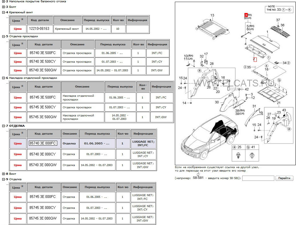

Шторка P81503E00044
Направляющие 8 5740 3E 000FC и 8 5745 3E 000FC

Сообщение BETEPAH » 23 фев 2010, 16:39
Согласен, бежевый FC - http://kia.alliance-motors.ru/catalog/s ... ories/601/
... и вопрос что входит в комплект?
P 8150 3E 000FC Шторка багажника
8 5740 3E 000FC Направляющая полки багажника
8 5745 3E 000FC Направляющая полки багажника
12210-06163 Крепёжный винт
Отделка прокладки ? Накладка отделочной прокладки ?
