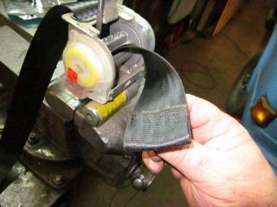

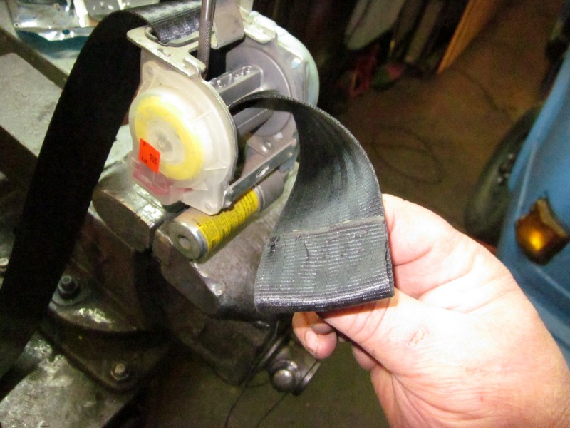

Протёрся ремень безопасности водителя
01 причина замены ремня
Вложение 01 причина замены штатного ремня.JPG больше недоступно

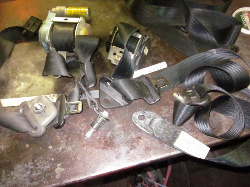

Донор ремня от ГАЗ 3110
028 штатный ремень и ремень донор

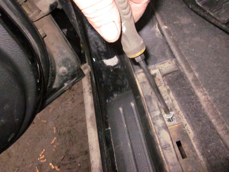

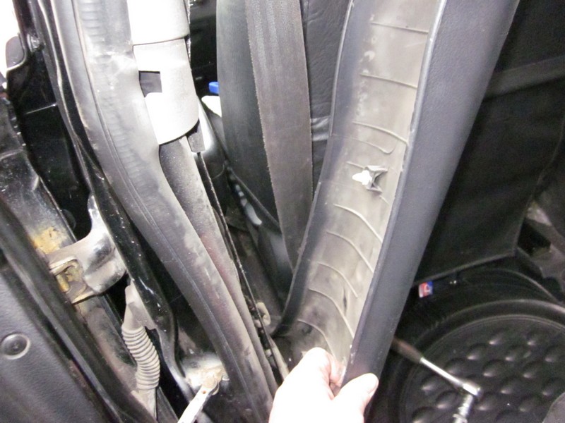

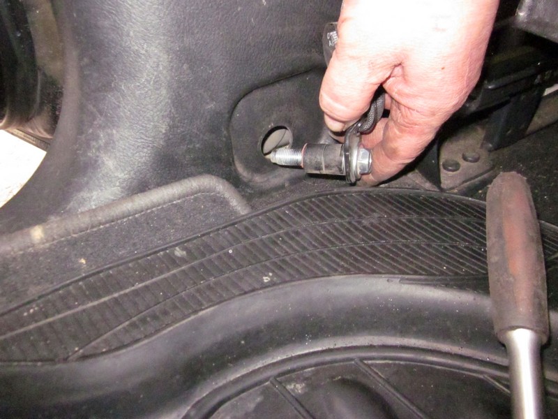

Процесс замены ремня
010 вывернуть нижний болт крепления ремня

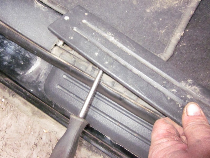

011 снять декоративный порог
013 вывернуть винт под порогом
017 снять декоративную панель

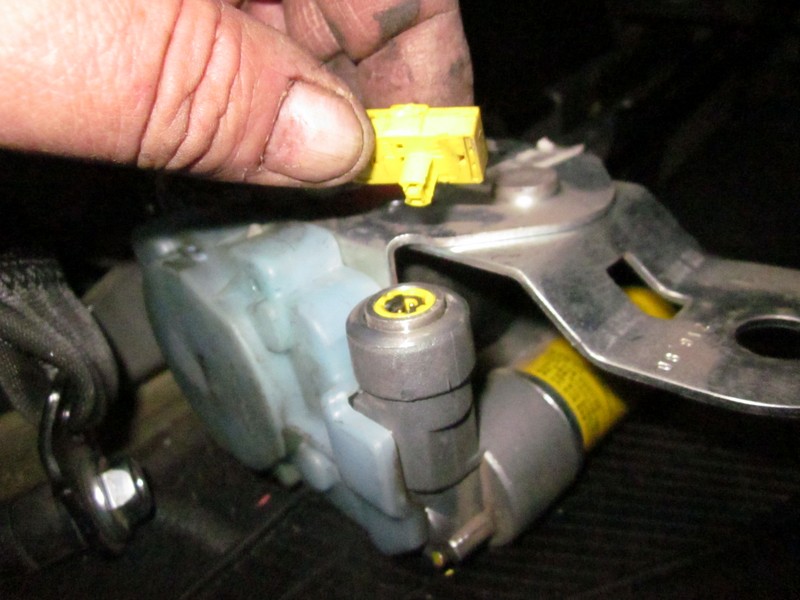

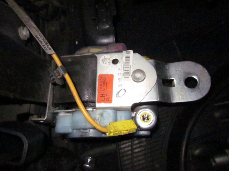

022 отключить разъём преднатяжителя

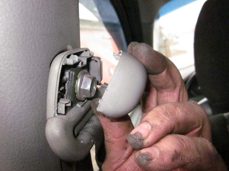

024 снять верхнюю крышку

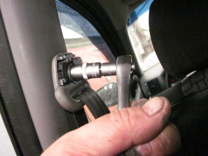

025 выкрутить болт

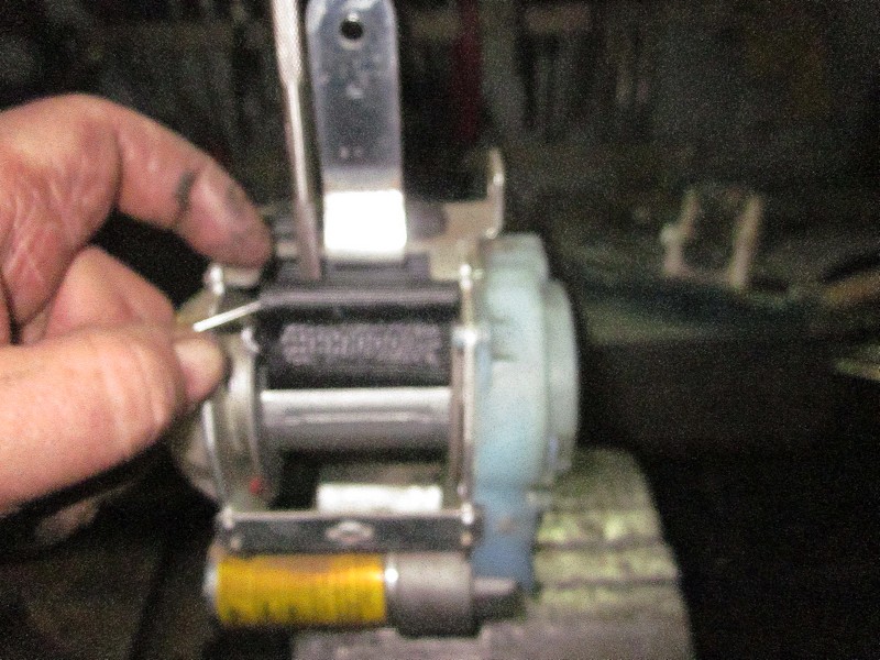

Добавлено через 30 минут 53 секунды:
Re: Плохо убирается ремень безопасности (со стороны водителя)
Больше фото не влазит. Продолжу.
026 снять направляющюю

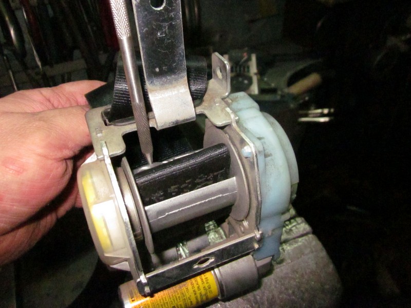

Добавлено через 7 минут 12 секунд:
ещё

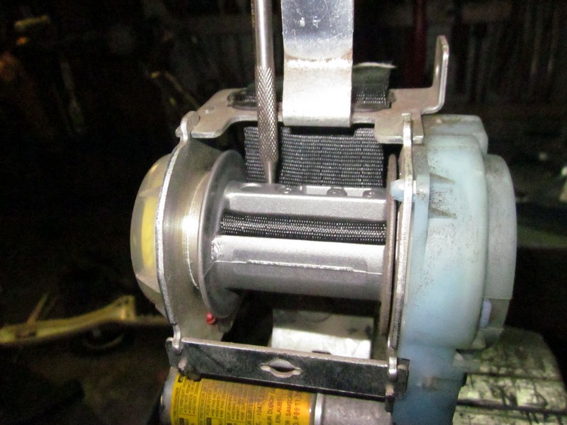

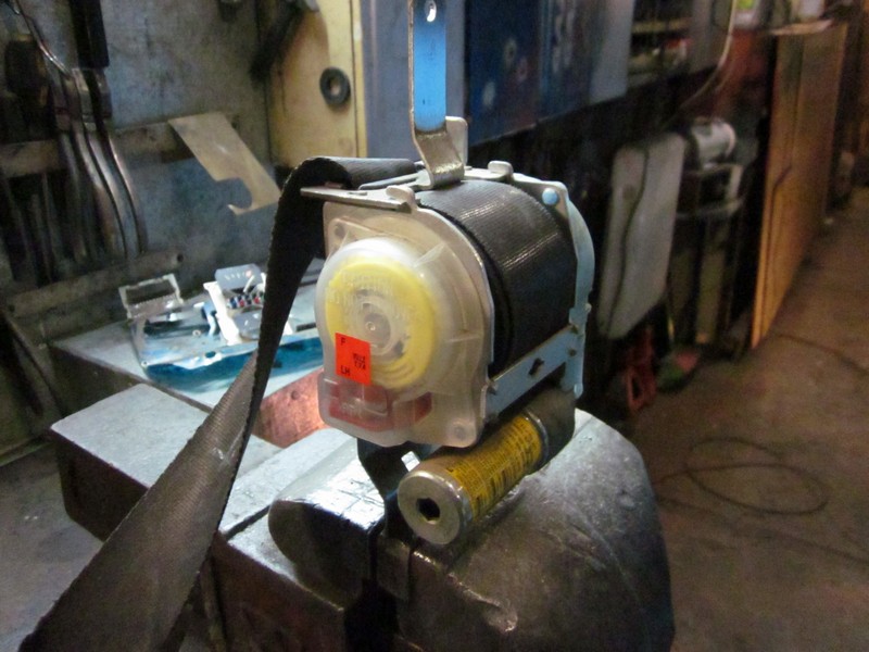

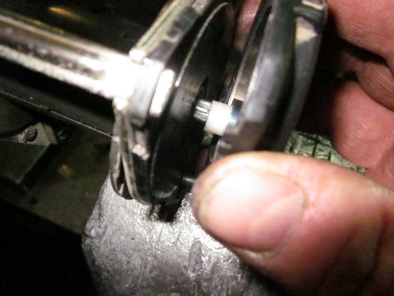

030 ставим в тиски и разматываем
034 стопорим

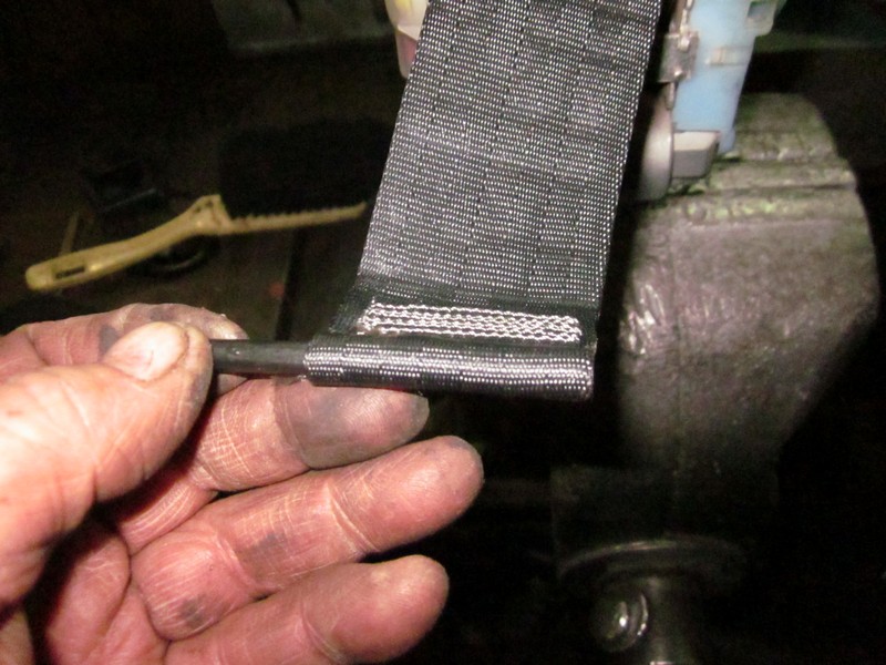

035 вытаскиваем петлю.
036 из петли вынимаем стержень

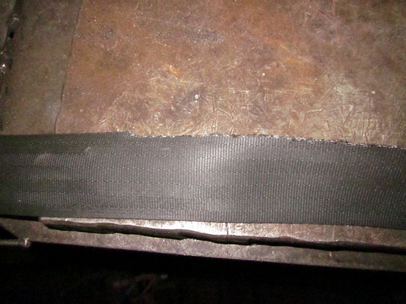

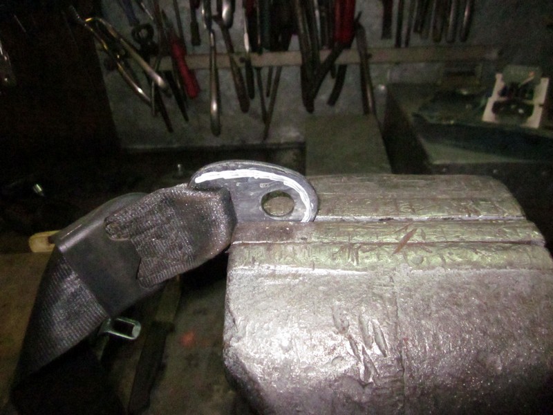

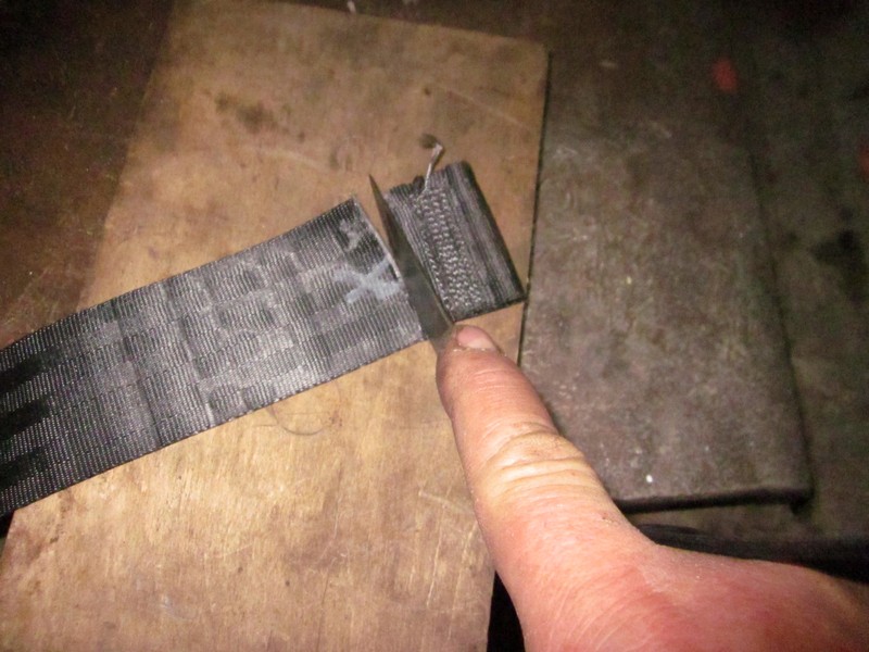

039 обрезаем петлю
Добавлено через 3 минуты 32 секунды:
ещё
044 обрезать лишнее на Волговском ремне.

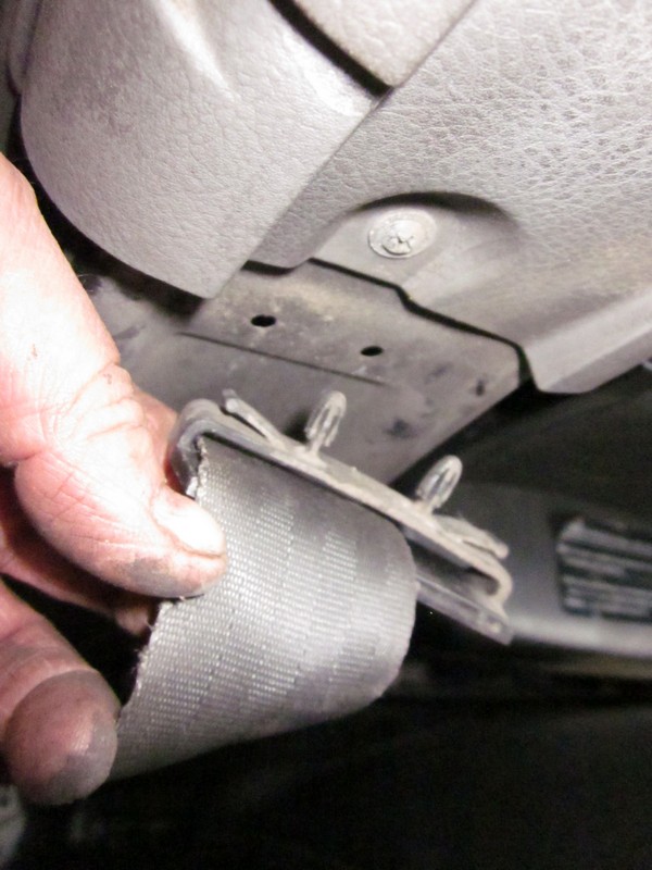

047 собираем все части ничего не перепутав и прошиваем петлю
048 собираем петлю
и дальше всё в обратном порядке.
На всякий случай подвернул катушку больше на один оборот, но не помогло. Ремень, как неохотно убирался, так лучше не стал.

В моём случае:
1. ремень не новый;
2. толщина ремня явно больше;
3. он тяжелее штатного.
Подворачивать на два оборота не стал, т.к. потом не поставить эту пружину,
004 сборка пружины
если соскочит.
А из Волговской застёжки, после подгонки/обрезки, получилась отличная заглушка. Позволяет без "пиканья" перемещаться в гаражах, на даче и деревне.
