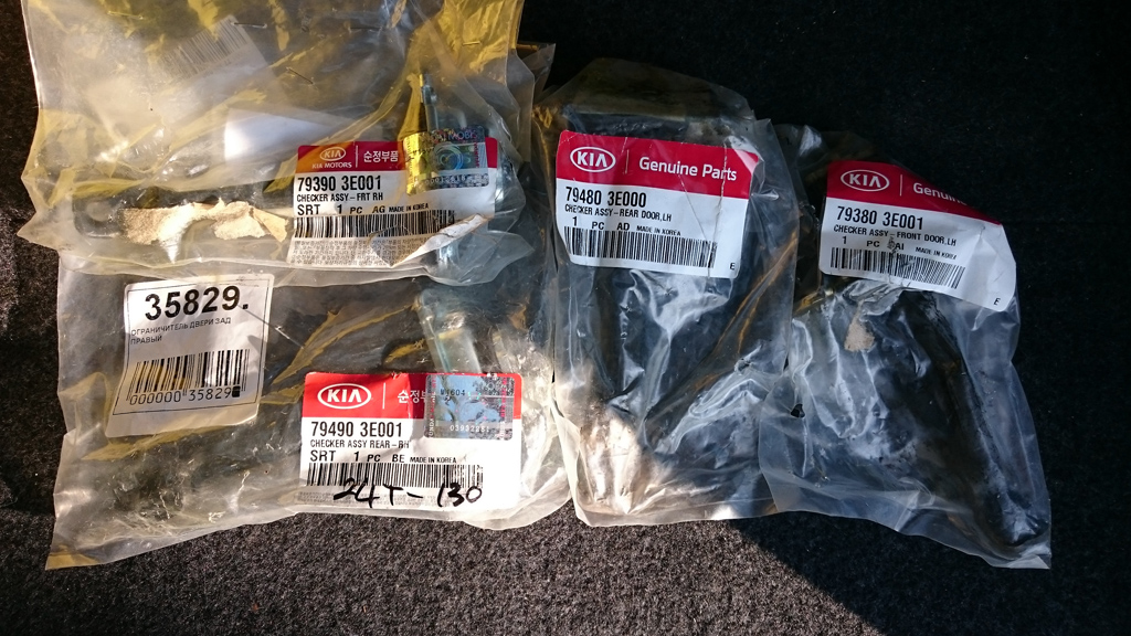

Сообщение VITcool » 08 окт 2014, 14:41
КОРЕШ писал(а):Правый и левй фиксаторы одинаковые. Различаются только передние и задние.
КОРЕШ писал(а):Номера разные, но сами они одинаковые. Передние и задние отличаются друг от друга - разные изгибы поводка.
Уважаемый Алексей, с ответственностью могу заявить, что на ДОрестайле разные и номера и сами доводчики. :)
Наконец то мне пришли. Оба по 192 р. 8)
Правый задний - 794903E000
Левый задний - 794003E000
Изображение Изображение Изображение

В том году,тоже столкнулся со скрипом задних дверей. Сначала заменил правый фиксатор, ближе к зиме и левая дверь начала поскрипывать при открытии , силиконовая смазка помогала не надолго. Приобрёл сначала левый задний фиксатор а потом левый передний . Вчера поставил на заднюю левую дверь фиксатор , от передней двери, подошёл идеально. Как писалось выше в сообщениях,на рестайл задние и передние фиксаторы, взаимозаменяемые( передние можно поставить на задние двери и обратно). И теперь задняя дверь, фиксируется при открытии в трёх положениях как и передние двериИзображениеИзображениеИзображениеИзображениеИзображениеИзображение
