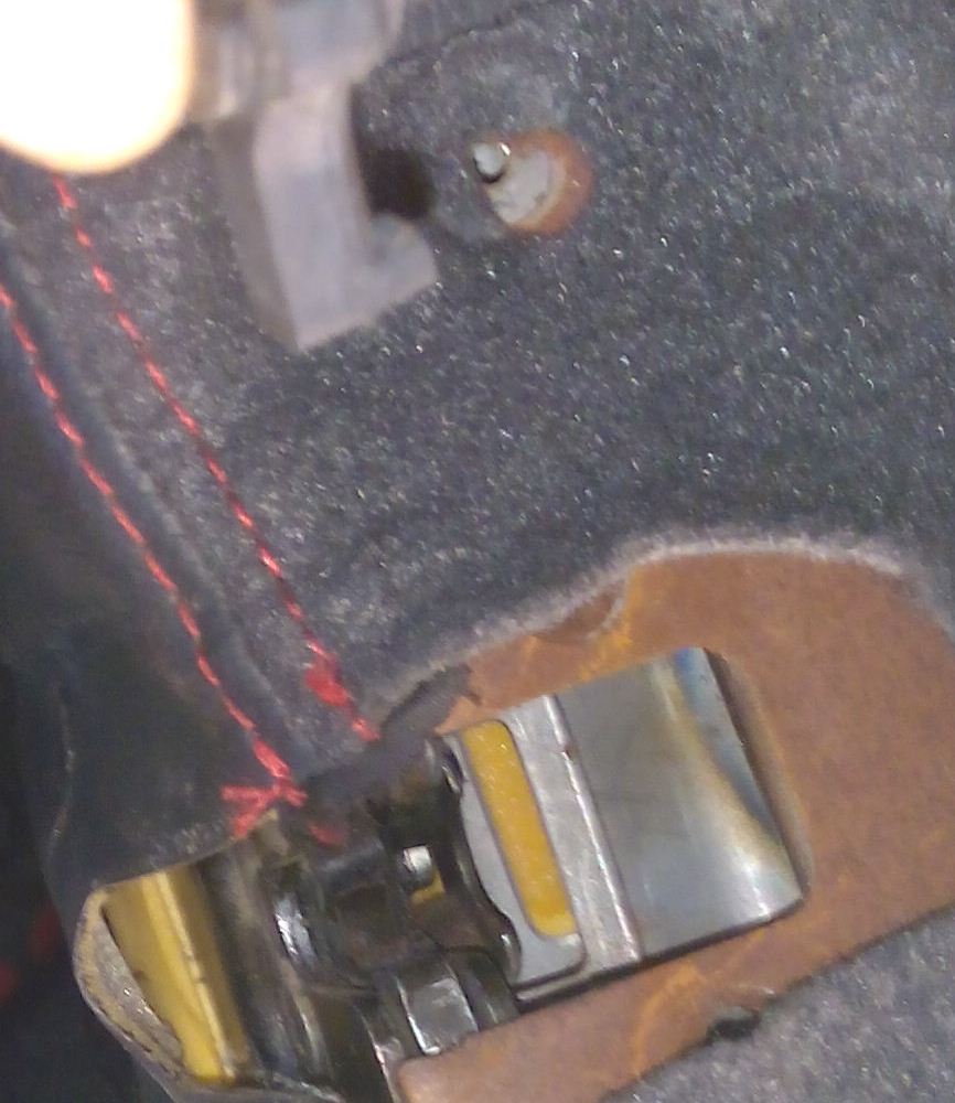

От стука задних сидений мотал изоленту, на какое-то врем хватало. Затем перематывал снова. Недавно разобрал спинки и нашел два резиновых упора. Встал вопрос - как их вставить? На последнем фото в наглядных пособиях от Sevast не понятно как она стоит, кажется,что "ножкой" к верху. я так и поставил, как увидел на фото. Через 5-7 защелкиваний упор опять затерялся. Опять нашел и стал изучать место под посадку. И поставил упор "ножкой" в низ, выступом на ножке во-внутрь авто. вставлял долго, минут 10, шел туго, да и я боялся отверткой порвать упор. Поставил. Специально десять раз открыл-закрыл замок - упор на месте, сиденье не гремит. ну и сфотал замок с установленным упором. Фото немного другое получилось. Может кто-то тоже так вставлял - вверх "ножкой"?

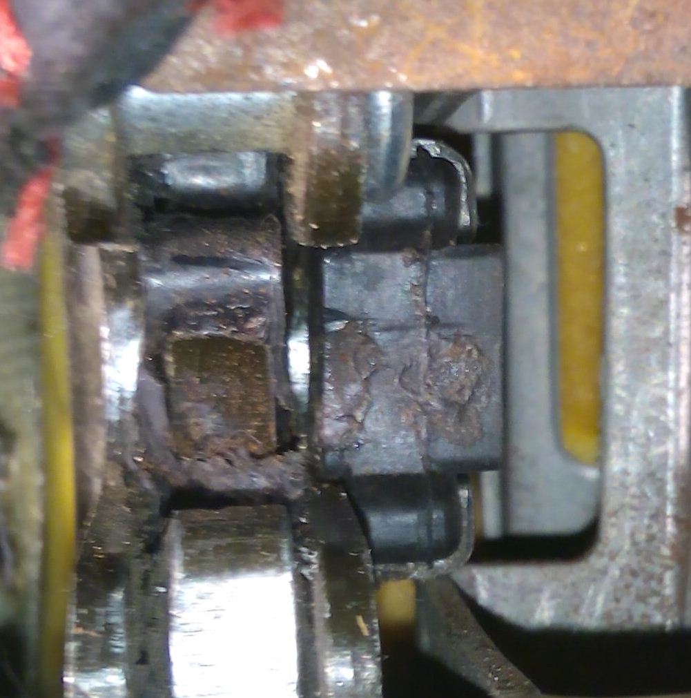

я эти хитро спрятавшиеся резинки, большое спасибо Sevast !, что указал отвёрткой на фото где искать, а то я 2 года назад искал их в чехле сидения в низу, а надо было заглянуть повнимательнее в сам замок, что вчера и сделал. :lol:
На фото видно:

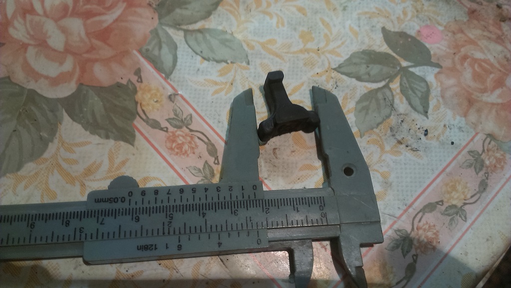

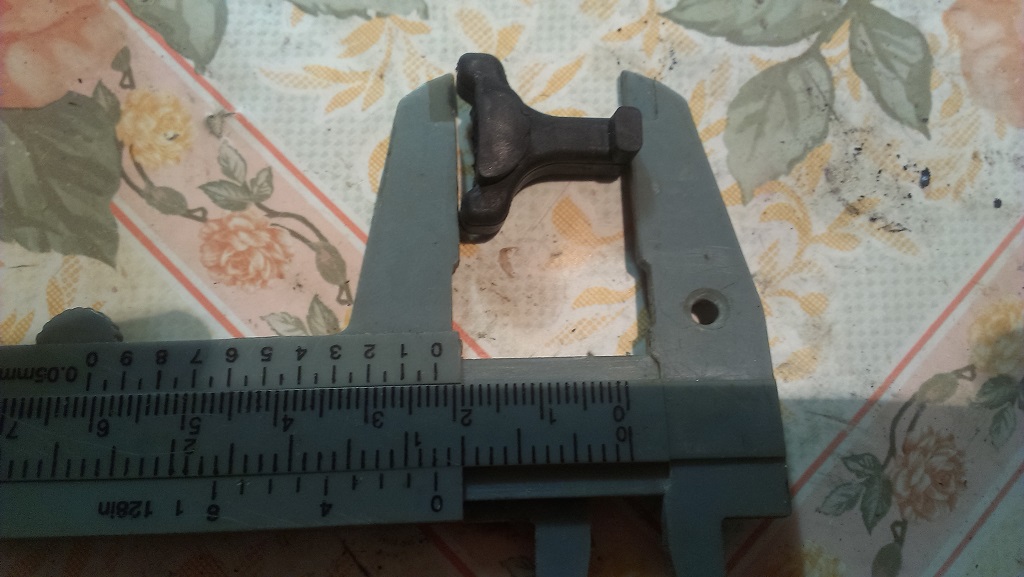

Ну и фото самой резинки на бумаге в клетку для понимания размера.
Резинку пока не вставлял, надо найти ещё вторую.

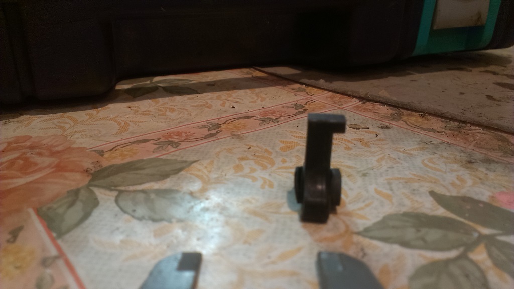

Вставлять резинку как я понял из форума надо так.
Добавлено через 7 минут 42 секунды:
Ну и лудше посадить на клей, предварительно обезжирить посадочьное место.
