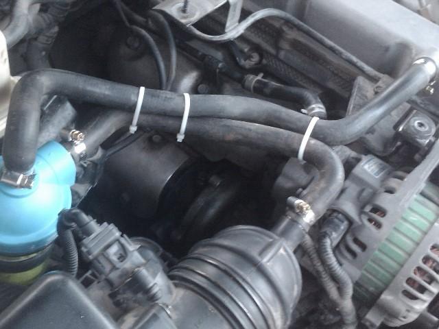

Используемые детали:
1. Бачок от Нивы-Шевроле - 3 у.е.
2. Крышка бачка с тормозухой от любого жигуля
3. Гофрированный шланг
4. 4 хомута.
Долго искал с подходящим диаметром штуцеров (10мм - внутренний) - подошел бачок от Нивы-Шевроле.
Полости разделены перегородками, сопротивление нулевое.
Неплохо вписывается, не мешая ни чему.
В крышке есть дырка, которую необходимо заглушить.
В шланги вставлены пружины по диаметру подходящие, ну чтобы не заламывало.

Версия №2
Сам фильтр (7$)
Mignon Plus S2P-AS
Сайт производителя - http://www.atlasfiltri.com
Сетка
Внутреннюю трубку слегка подрезал и першорнул
Крепление - полоска нержавейки
Щланги - мерс 124
Окончательный вариант
Немного подрезал крышку
Ну и все в сборе
1000 км эксплуатации
