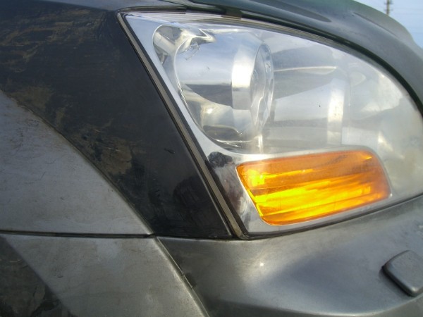

Правая сторона

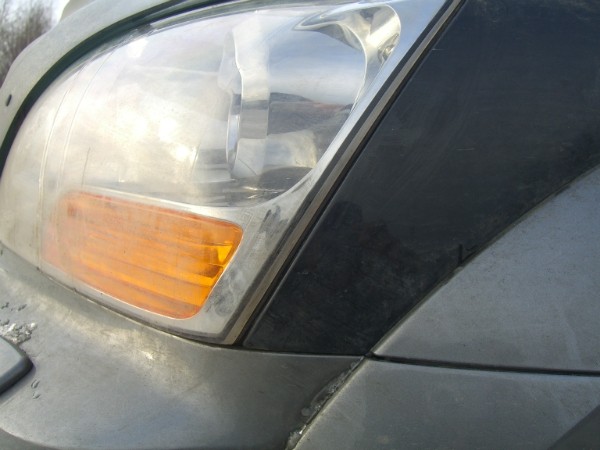

Левая сторона

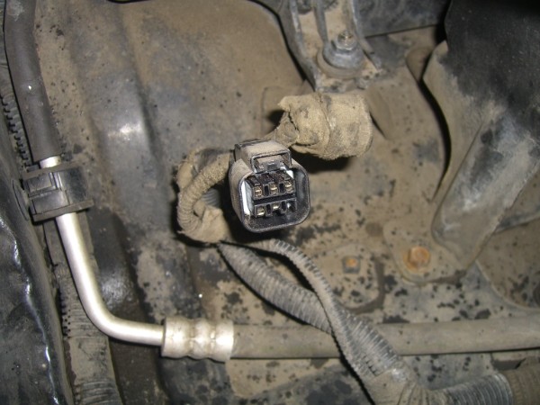

Новый разъем рестайла. Есть подозрение, что сам разъем от дорестайла.

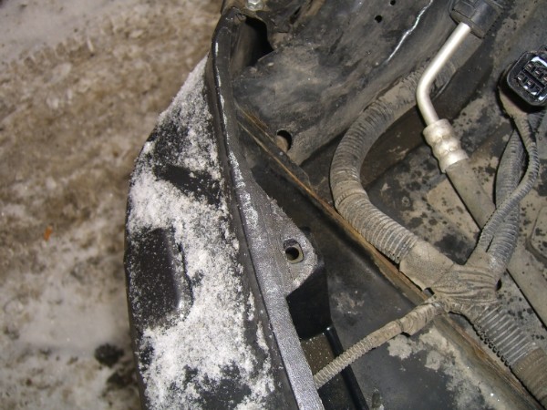

Край бампера спилен, пистон вынут (мешает фаре)

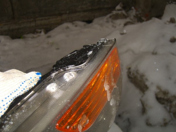

Низ фары спилен на миллиметр

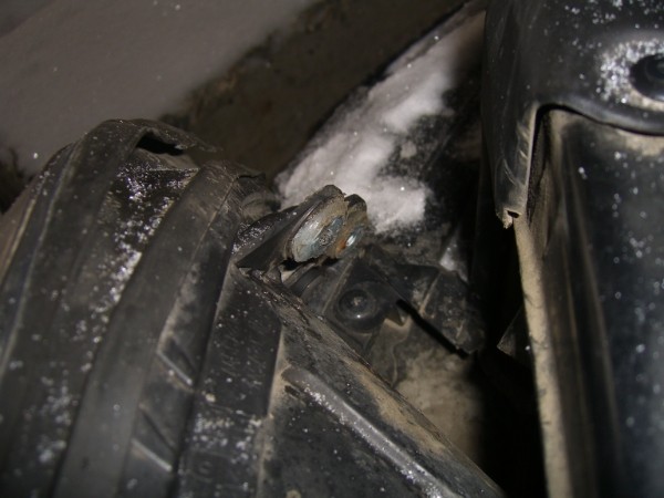

Добавил шайбы сюда
Крылья пришлось немного развезти от капота, просто ослабил болты крепления и отодвинул по максимуму. Щель увеличилась.
