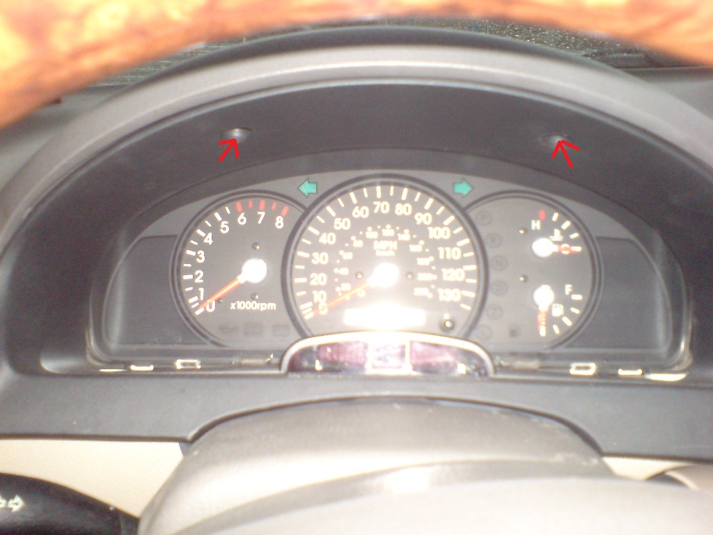

Итак для начала откручиваем два болта сверху:
Аккуратно надавив вниз вытаскиваем кожух (который как раз и крепился на этих двух болтах)

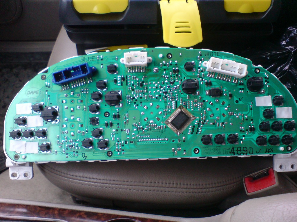

Сзади плату приборки защищает пластмассовая накладка, которая крепится на нескольких болтах. Откручиваем ее и собственно видим следующую картину:
Ну а дальше делаем кому что нужно
Мне оказалось достаточно почистить контакт подсветки правой части приборки

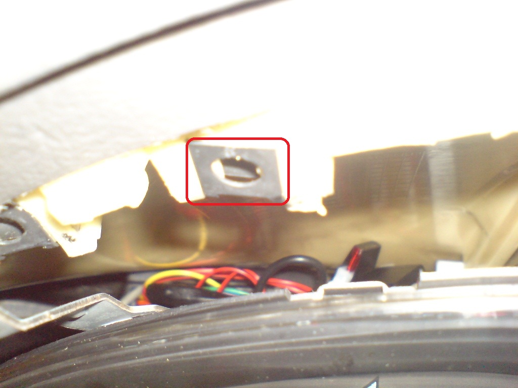

Единственное когда будете прикручивать болты, которыми крепится верхняя часть приборки обратите внимание на вот эти скобы:
Если она сдвинется, то болт не закрутится доконца. Из-за этого раз пять собирал-разбирал

ИМХО самое удобное это сделать именно так. Сзади плату приборки защищает пластмассовая накладка, которая крепится на нескольких болтах. Откручиваем ее и собственно видим следующую картину:

Единственное когда будете прикручивать болты, которыми крепится верхняя часть приборки обратите внимание на вот эти скобы:Если она сдвинется, то болт не закрутится доконца. Из-за этого раз пять собирал-разбирал
