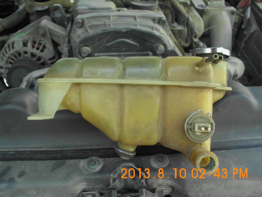

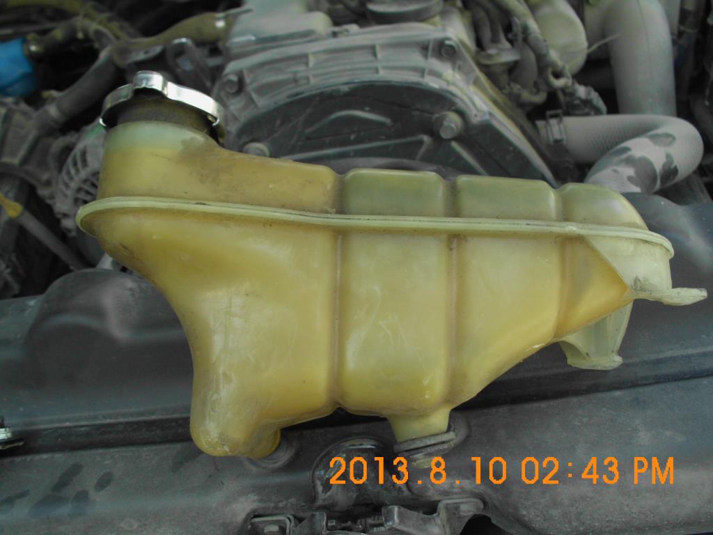

254303E200 снят с производства из-за дефекта (серый, дно ребристое, непрозрачный-целый год с пустым бачком ездил-
254303E201 замена (белый позрачный, дно гладкое, цена на Украине 85-100УЕв)-----
Найдена замена (бесплатная) - Mercedes-Benz (вроде 190)

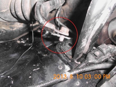

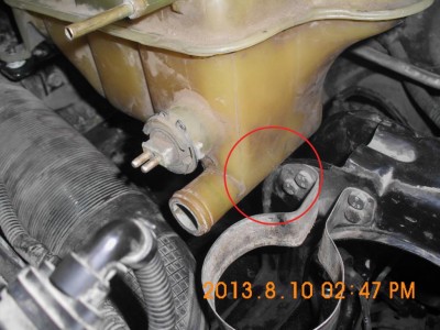

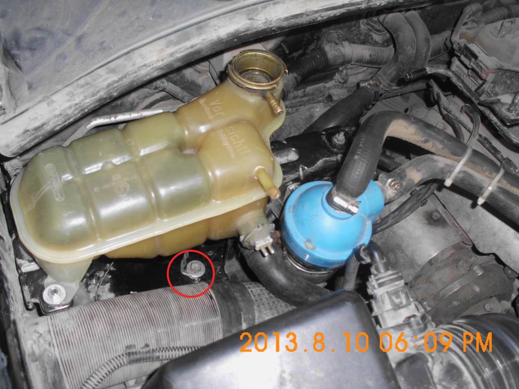

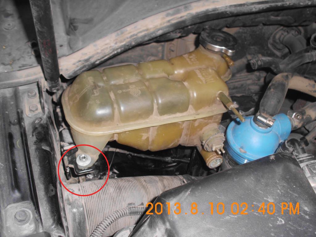

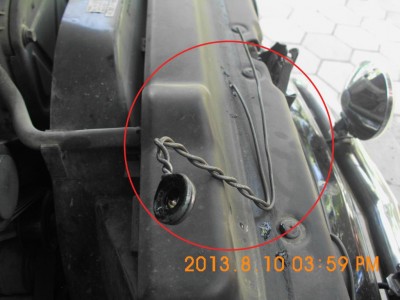

Первая примерка, одно крепление подходит
Первая примерка, одно крепление есть

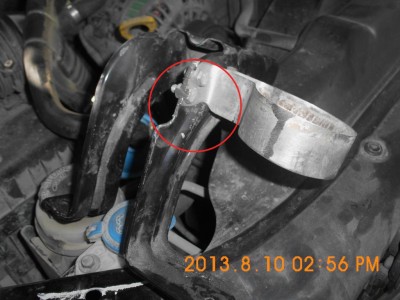

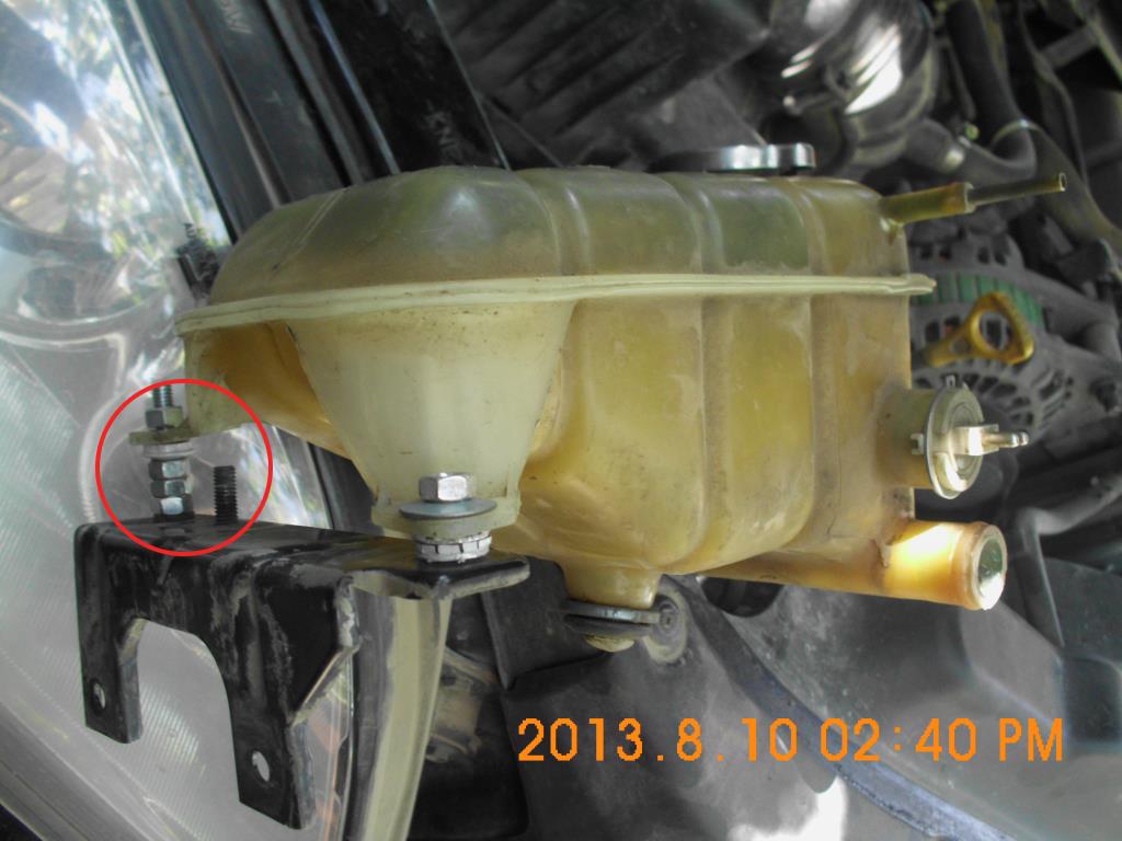

Второе Колхозим
Третие - Надо доработать Напильником кронштейн
Про массу не Забыть-бы

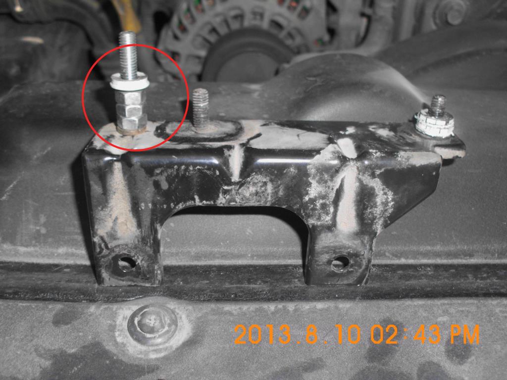

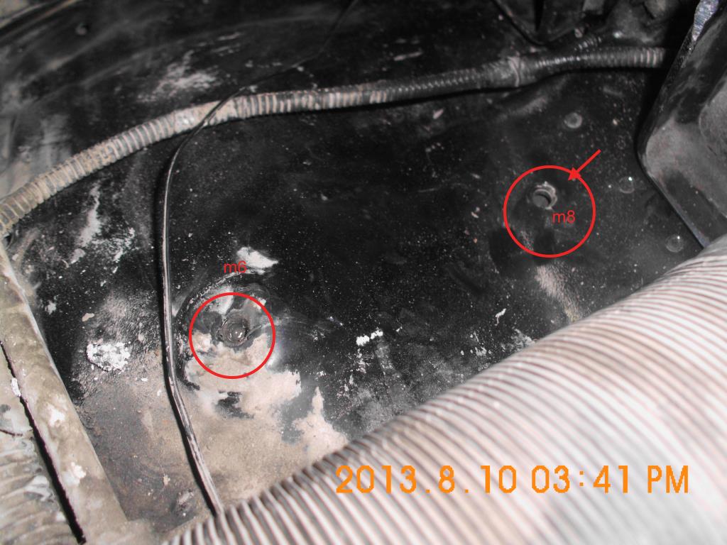

Теперь Колхозим Третью Опору
В штатную под м8

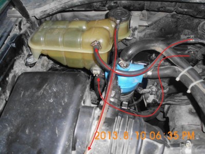

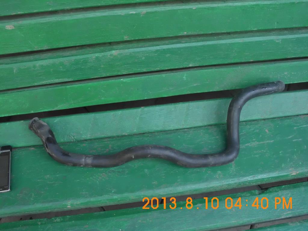

Шлаг - МЕРИН

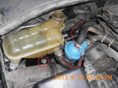

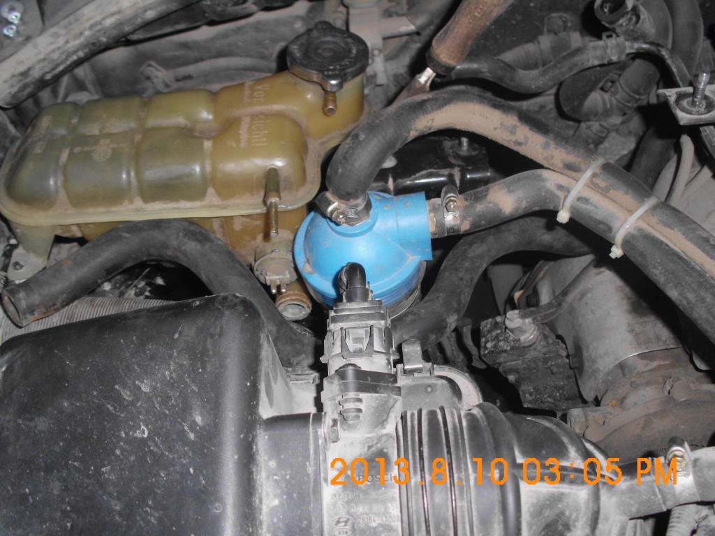

Примерка,обрезка и т.д.
Установка
DONE!!!
PS. Штатный на 3 литра, Мерс - 1литр, но все работает. Есть еще от BMW - подключение как у штатного, но на 1 литр...
