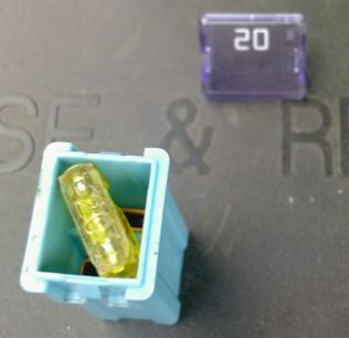

Может это и не проблема, но платить 4-7 УЕ за эту деталь не очень хочется. Полазив по автобазару и офигев от цен на этот девайс, попив немного пива, а выпил два по 0.33, созрело решение этой проблемы:
Берем сгоревший, удаляем оставшиеся лепестки,

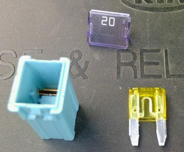

Втыкаем по диагонали обычный(маленький),

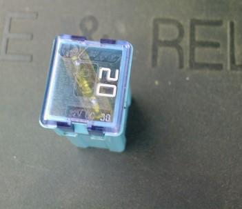

Закрываем крышкой.
Вуаля!!!
