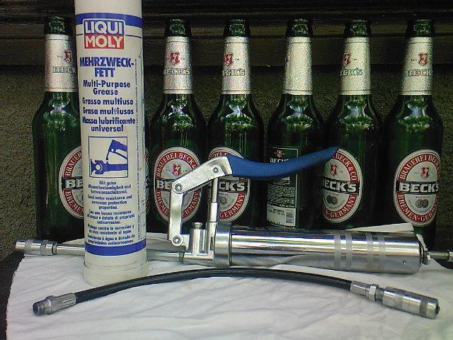

Инструменты:
1. Шприц - 15уе (наконечник стандартный)
2. Шланг - 1уе (не пригодился)
3. Смазка литиевая - 8уе
4. Пиво, сигареты

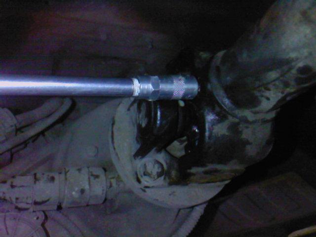

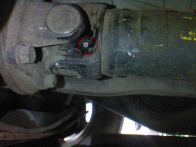

Передний кардан - Передняя крестовина - доступ к масленке есть, защиту снимать нет необходимости.
Масленка одна, внутренняя.
Изображение Процесс шприцевания

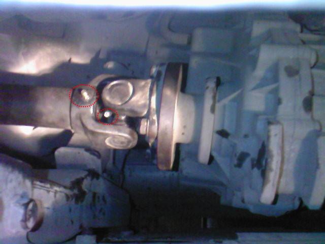

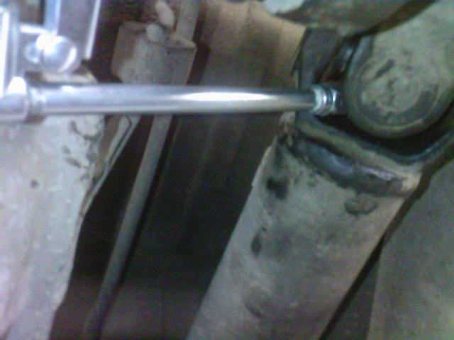

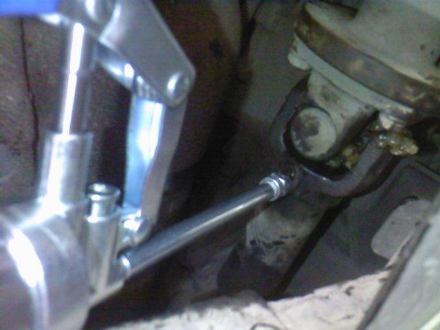

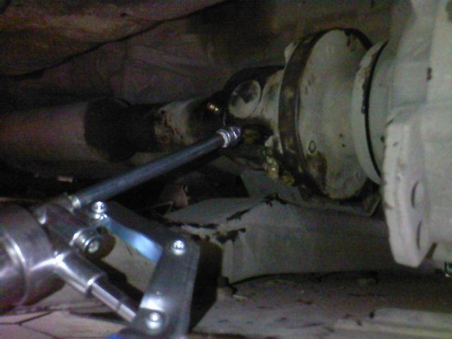

Передний кардан - Задняя крестовина - доступ к масленкам есть, защиту снимать нет необходимости.
Масленок две, внутренняя и наружная
Смазка внутренней
Смазка наружной

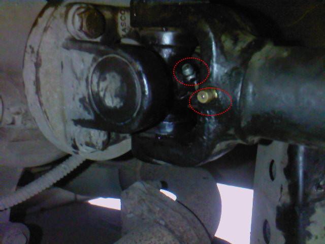

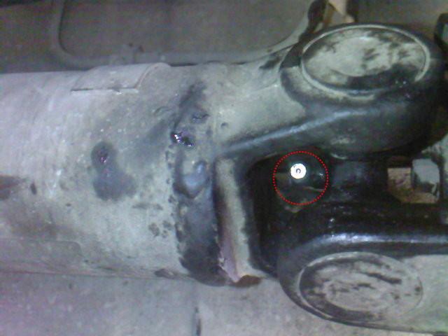

Задний кардан - Передняя крестовина - Масленок две, внутренняя и наружная
Внутренняя
Наружная

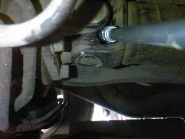

Задний кардан - Задняя крестовина - Масленка одна, внутренняя.
Все пресс-масленки не стандартные(диаметр чуть меньше), однако наконечник шприца удерживается нормально, единственное необходимо слегка придавливать к масленке, чтобы смазка не лезла наружу.
