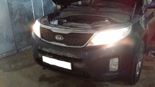

Проверяем?
Ключ на старт, поворот переключателя ближнего света...
Фары загораются и... гаснут.
1, 2, 3 попытки приводят к такому же результату.
А-а-а! Обманки!
В цепь после блока розжига левой фары подключается обманка. Снова пуск - горит правая, левая не горит...
Замешательство.
Ставим вторую обманку на правую фару. Пуск - горит левая, не горит правая.
Чешем репу. Разбираем проводку, сбрасываем клемму с аккумулятора. Проверяем все по новой.
Пуск - РАБОТАЕТ!
